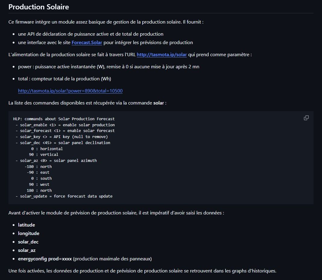

      Concernant la productuion solaire, quelle est la difference entre l'API et le broker MQTT ?
      Comment utiliser la première ? Et faut-il définir le topic de la mesure MQTT de l'énergie produite pour la seconde ?

        @Arnaud-R logiquement toutes les réponses sont sur ma page GitHub
        dans la section production solaire

          @Nicolas-Bernaerts Je l'ai bien lue mais je ne trouve pas la difference entre l'API et le MQTT.
          Aussi je vois http://tasmota.ip/solar?power=890&total=10500, ce sont des valeurs fictives ?
          En MQTT comment téléinfo récupère les info ? Il faut lui donner quel topic ?

            L'API est alimentée via le lien
            Vous devez configurer votre système de production pour appeler cet API en remplaçant l'URL par celle de votre denky et en fournissant les valeurs produites dans l'URL.
            Sinon, cote MQTT, il fait juste activer l'option et configurer les topic et clés par celles sur lequel publie votre système de production. Si votre système publié une valeur brute et non pas du JSON, ne renseignez pas la clé.

              Concernant home/power, je ne sais pas ce que c'est. Le firmware ne publie rien sur ce topic.
              Si c'est le topic de votre production, configurez le dans le firmware et ne précisez aucune clé.

                Je vais séparer dans la doc les parties suivi de production et prévision de production.
                Ce sera plus clair.
