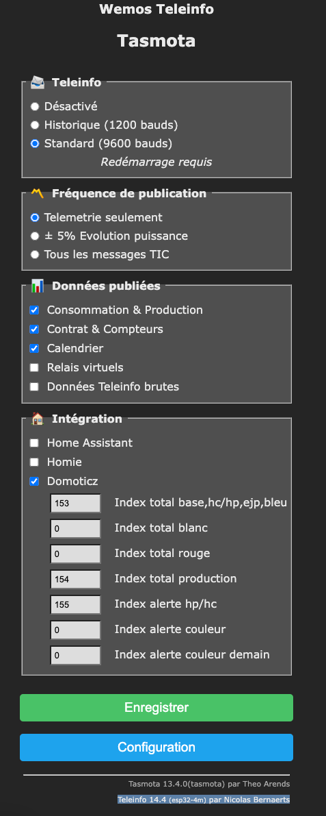

    Je viens de mettre a jour le firmware de mon Wemos Teleinfo avec la dernier version de Nicolas Bernaerts (Teleinfo 14.4 (esp32-4m))
    Avec mon ancien firmware, j'utilisé un menu "Domoticz" oiu j'avais pas mal d'option (Tension instantanée, Puissance instantanée, Instensitée instantané).
    Voici un screen de l'ancien menu :
    Mans dans le nouveau firmware, j'ai uniquement les parametres suivants :
    Une solution svp ?

      Bonsoir @Xrider,
      J'ai ajouté l'intégration Domoticz ... mais je n'utilise pas Domoticz.
      L'intégration a été faite avec le support de Sébastien, utilisateur de ce forum.
      D'après vos screenshots, l'entrée Index total base devrait être positionné comme P1SmartMeter, soit 149.
      Si vous êtes en contrat Tempo, vous pouvez avoir la même chose pour les périodes blanches et rouges mais vous devez configurer 2 autres smartmeter dans Domoticz.

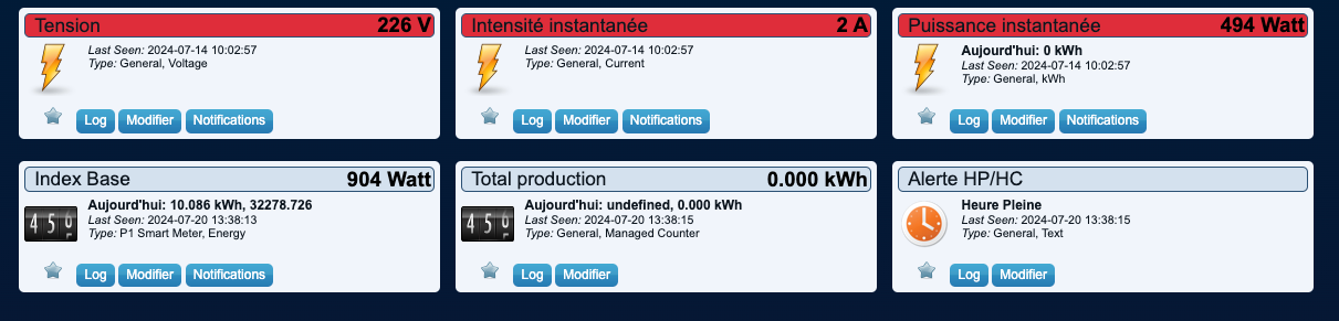

              @Seb-H @Nicolas-Bernaerts
              Merci pour vos réponses 🙂
              @Seb-H

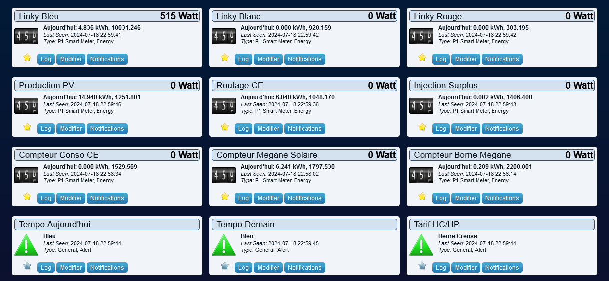

              J'ai un compteur linky, mais je ne suis pas declaré producteur.
              Si je fais une surproduction avec les PV, la TIC m'enverra t-elle les infos de production diffrente de 0 ?
              Je suis en HP/HC pour ma part. Les couleurs ne sont donc d'aucune utilité chez moi.
              Je confirme que j'ai besoin de récupérer de la tension, intensité et puissance instantanée sur domoticz, comme le faisait l'ancien firmware.
              @Nicolas-Bernaerts, si vous pouviez ajouter cela sur votre firmware, ce serait vraiment bien pour les users Domoticz comme moi 🙂
              Un gros merci pour le travail deja réalisé et le support de votre firmware, qui est clairement le Must Have !
              Cordialement,

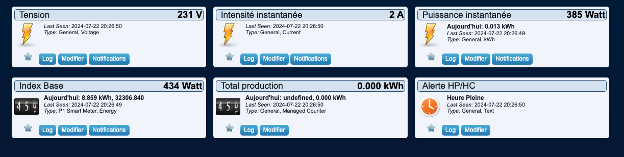

                    @Nicolas-Bernaerts said in Teleinfo 14.4 (esp32-4m) par Nicolas Bernaerts VS Domoticz:
                    @Xrider merci pour le must have 😀
                    J'ai déjà commencé l'ajout de ces données dans l'intégration Domoticz en complément des données déjà publiées.
                    Étant en cours d'une intégration de ThingsBoard à la demande de @Charles, je publierai les 2 évolutions en même temps.
                    Fin de ce weekend si tout avance comme prévu ...
                    Impressionnant ! Mille mercis pour tout !
                    Je testerai cela quand ce sera disponible et je vous ferai un retour sur ce topic avec de jolies captures d'écran !
                    La communauté domotique française a de la chance de vous avoir à ses côtés 🙂

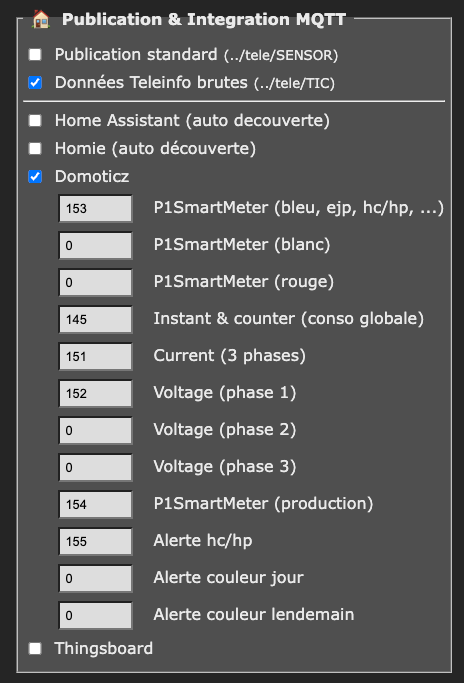

                        @Xrider je viens de publier une version ESP32 v14.8-beta qui intègre les nouvelles données Domoticz.
                        N'ayant pas les moyens de la tester, est ce que c'est ok pour vous ?
                        XriderX 1 Reply Last reply
                          XriderX Offline
                          XriderX Offline
                          Xrider
                          Merci Nicolas pour votre célérité 🙂
                          Je testerai ce soir en rentrant du taff
                          • XriderX Offline
                            XriderX Offline
                            Xrider
                            Un gros merci !!!
                            Capture d’écran 2024-07-22 à 20.26.53.png Capture d’écran 2024-07-22 à 20.26.47.png
                            ca fonctionne du premier coup !
                            Merci Nicolas !
                            En phase de test pour quelques jours, je reviendrai vous donner des news d'ici la 🙂

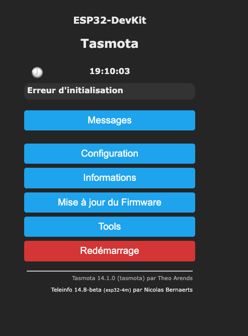

                              Tout fonctionnait jusqu'a ce jour.
                              Voici l'erreur que j'obtient maintenant :
                              Meme après avoir reflash le systeme, idem.
                              J'ai donc fais un reset complet de la config et tout reconfig a la main.
                              Tout est revenu dans l'ordre, wait and see 🙂

                                @Xrider Cela ressemble fortement à un problème de faiblesse d'alimentation, en particulier si la tension principale n'est pas stable.
                                Par défaut tasmota réinitialise la configuration gpio après 4 redémarrage intempestifs rapprochés.
                                Ce comportement peut être modifié avec "SetOption36 0" en mode console.
                                A tester.
                                En cas de redémarrage il est important de regarder dans le menu "information" quelle est la cause du redémarrage.

                                  Ahah, ben il y a eu des coupures d'électricité intempestive, ceci explique cela.
                                  Merci pour les infos nicolas

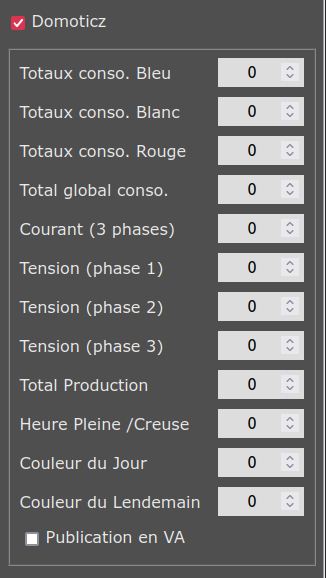

                                        @pleasing_bloke bonjour,
                                        Effectivement il ne m'avait pas été demandé la publication des 3 puissances instantanées. Mais c'est tout à fait logique... Je vais regarder comment les ajouter.
                                        P 1 Reply Last reply
