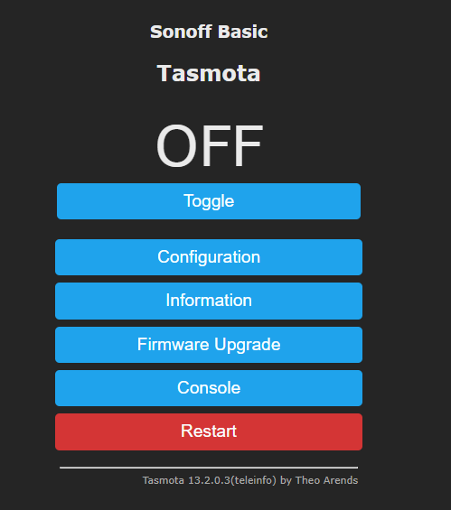

      Je viens de déployer un Wemos téléinfo (du webinstaller https://tasmota.github.io/install/ ).
      Tasmota 13.2.0.3(teleinfo)
      Joli petit pcb, mis sous un Wemos D1, ça clignote et ça fonctionne parfaitement.

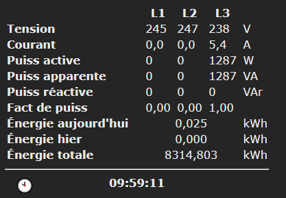

      Surprise : le linky est en triphasé.
      Bon, en fait c'était écrit sur l'enveloppe remise lors de l'installation du compteur vert. Pas une seule prise 380v dans le logis, mais passons.

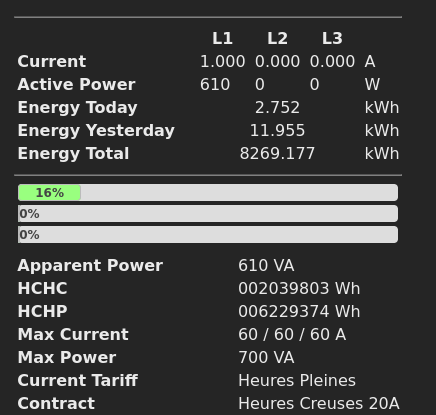

      J'ai en revanche quelques difficultés à récupérer autre chose que la puissance instantanée pour la pousser vers le grand magma domotique.
      La trame complète :
      "ENERGY":{"TotalStartTime":"2023-12-12T15:15:30","Total":8269.132,"Yesterday":11.955,"Today":2.752,"Period":[0,0,0],"Power":[360,0,0],"Current":[0.000,0.000,0.000],"Load":0},"TIC":{"ADCO":"#####","OPTARIF":"HC..","ISOUSC":20,"HCHC":2039803,"HCHP":6229329,"PTEC":"HP..","IINST1":0,"IINST2":0,"IINST3":0,"IMAX1":60,"IMAX2":60,"IMAX3":60,"PMAX":700,"PAPP":360,"HHPHC":"A","MOTDETAT":0,"PPOT":0}}

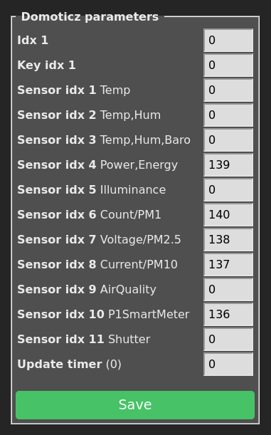

      Et ce qui est envoyé à Domoticz sur le p1 smartmeter :
      domoticz/in = {"idx":136,"nvalue":0,"svalue":"0.0;56918.0;0.0;0.0;620;0","Battery":47,"RSSI":8}
      J'avoue ne pas avoir trop idée de ce que c'est que ce 56918. Ca augmente de jour en jour, cependant. 620 est la puissance instantanée.
      J'aimais l'idée de récupérer tout ce que la homepage du wemos-teleinfo me raconte:
      hélas :
      Il n'est que le compteur P1 (peuplé avec puissance instantanée et ce 56918 dont j'ignore la signification) et Power, Energy qui soient effectivement munis de valeurs.
      La tension n'est peut être pas dispo sur les denrées en triphasé.
      J'utilise assez peu tasmota (j'en ai un autre, sur un sonoff), cela ne doit pas aider.
      Mais j'imaginais qu'à défaut de pouvoir changer la page "domoticz parameters" avec des types de capteurs ayant plus de sens je pourrais peut être extraire de la trame les valeurs et les pousser manuellement vers un idx domoticz.

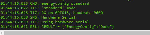

                      Donc forcément, ça fonctionne bien mieux pour le haut débit :
                      00:00:00.080 Project tasmota - hm-linky Version 13.2.0.3(teleinfo)-2_7_4_9(2023-12-11T21:38:00)
                      00:00:00.081 TIC: RX on GPIO13, baudrate 9600
                      00:00:00.110 SNS: Hardware Serial
                      00:00:00.110 TIC: using hardware serial

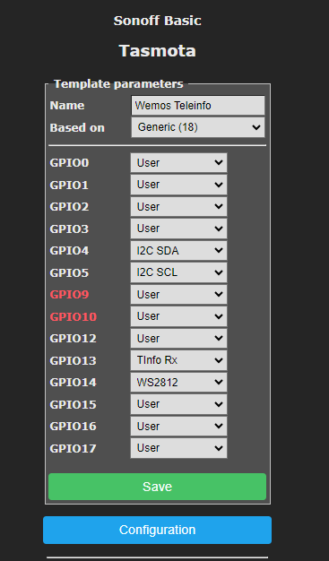

                        Template {"NAME":"Wemos Teleinfo","GPIO":[1,1,1,1,640,608,1,1,1,5152,1376,1,1,1],"FLAG":0,"BASE":18}
                        (issu de la doc tasmota teleinfo)
                        Il dit qu'il est content
                        Ensuite, page configure module, je choisis Wemos teleinfo

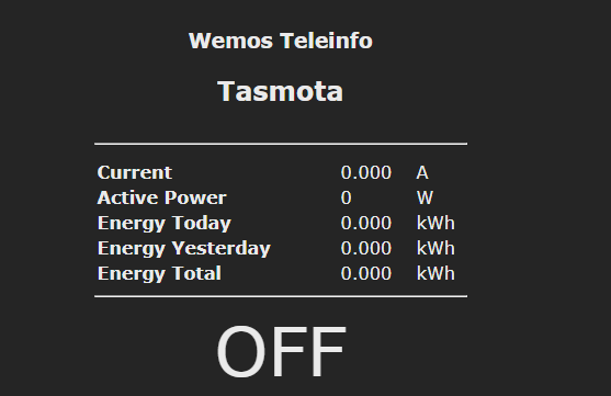

                        Le wemos redémarre, il affiche le bitrate en 1200
                        Forcéemnt, vu que le linky est en mode standard (confirmé sur l'afficheur du compteur lui-même) ça rapporte pas de data
                        Revenons sur la page principale :
                        Le module présente les valurs à zero.

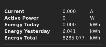

                        Et là c'est le drame sur l'écran principal :
                        Pfout, envolé le masque avec les données à zero
                        MAIS QUEL DRAME AFFREUX S'EST IL DONC PASSE ?

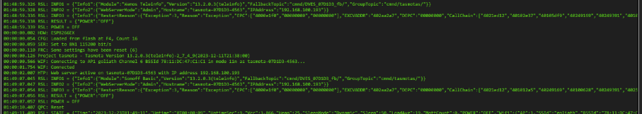

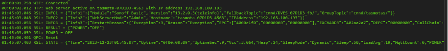

                        Un tour dans la console :
                        Une ligne attire l'oeil sourcilleux :
                        Oh, une exception
                        Je me dis que là ça a râclé quelquepart.

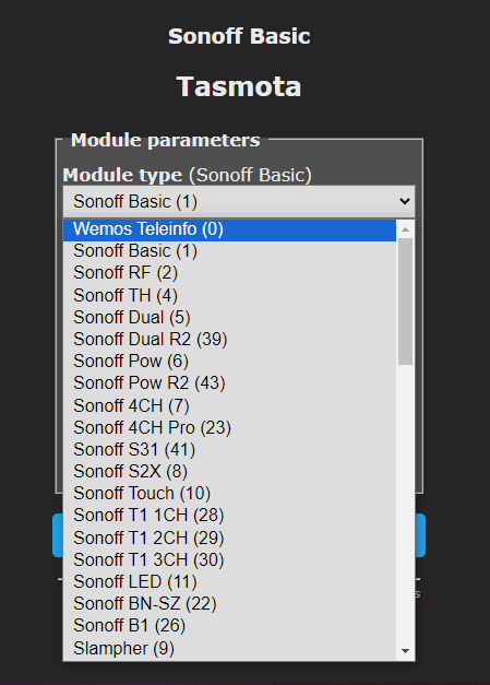

                        Dans l'ecran configure template on a :
                        Configure module, je sélectionne wemos teleinfo

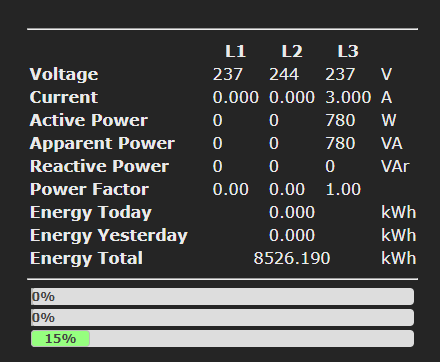

                        Après un reboot, la page principale :
                        C'est mieux mais il y a des morceaux qui manquent.

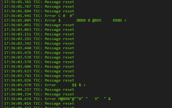

                              Sur la GPIO13 :
                              17:56:06.541 TIC: Message reset
                              17:56:06.633 TIC: Message reset
                              17:56:06.993 TIC: Error       $$ & >
                              17:56:07.321 TIC: Message reset
                              17:56:08.079 TIC: Message reset
                              17:56:08.489 TIC: Message reset
                              17:56:08.747 TIC: Message reset
                              17:56:08.829 TIC: Message reset
                              17:56:08.876 TIC: Message reset
                              17:56:08.967 TIC: Message reset
                              17:56:09.011 TIC: Message reset
                              17:56:09.071 TIC: Message reset
                              17:56:09.187 TIC: Message reset
                              17:56:09.319 TIC: Message reset
                              17:56:09.792 TIC: Message reset
                              17:56:09.869 TIC: Error R  "&&T
                              17:56:09.947 TIC: Error B    0$
                              17:56:10.893 TIC: Error F@  "C
                              17:56:10.961 TIC: Message reset
                              C'est créatif, mais ça écouterait une patte en l'air je serais pas surpris.

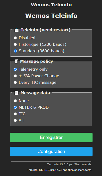

                              • Nicolas BernaertsN Online
                                Nicolas Bernaerts @pleasing_bloke
                                @pleasing_bloke la console signale beaucoup d'erreurs. Il faudrait reconfigurer le energyconfig standard pour passer la vitesse a 9600 et rebooter.

                                  @Nicolas-Bernaerts said in Triphasé surprise et valeurs domoticz:
                                  Absolument. Il ne signale d'ailleurs QUE ça. Rien de comestible.
                                  J'ai, je crois, cette config :
                                  Au démarrage, la console me dit ceci :
                                  00:00:00.069 Projet tasmota - Wemos Teleinfo Version 13.2.0(tasmota)-2_7_4_9(2023-12-23T07:15:22)
                                  00:00:00.069 HLP: tcp_help to get help on TCP Server commands
                                  00:00:00.070 TIC: Loading config
                                  00:00:00.071 TIC: Using default Global Counter method
                                  00:00:00.071 HLP: Type EnergyConfig to get help on all Teleinfo commands
                                  00:00:00.072 TIC: Serial set to 7E1 9600 bauds
                                  00:00:00.073 HLP: tz_help to get help on Timezone commands
                                  00:00:00.229 WIF: Vérification connexion...
                                  00:00:00.235 WIF: Tentative de connexion...
                                  Serial set to 7E1 9600 bauds ça me met la puce à l'oreille, il me semble que j'avais la GPIO associée au RX mentionnée précédemment, avec la version tasmota teleinfo de @Charles

                                  00:00:00.001 HDW: ESP8266EX
                                  00:00:00.050 CFG: Chargé de la flash à F4, Compte 96
                                  00:00:00.055 CFG: CR 301/699, Busy 0
                                  00:00:00.064 TIC: Teleinfo driver enabled
                                  00:00:00.064 NRG: Init driver 15
                                  00:00:00.065 SRC: Restart
                                  00:00:00.068 Projet tasmota - Wemos Teleinfo Version 13.2.0(tasmota)-2_7_4_9(2023-12-23T07:15:22)
                                  00:00:00.069 TIC: Loading config
                                  00:00:00.070 TIC: Using default Global Counter method
                                  00:00:00.077 HLP: tz_help to get help on Timezone commands
                                  20:44:01.218 MQT: teleinfo/tele/INFO2 = {"Info2":{"WebServerMode":"Admin","Hostname":"teleinfo-4563","IPAddress":"192.168.100.193"}}
                                  20:44:01.231 MQT: teleinfo/tele/INFO3 = {"Info3":{"RestartReason":"Software/System restart","BootCount":42}}
                                  20:44:01.248 MQT: teleinfo/stat/RESULT = {"POWER":"OFF"}
                                  20:44:01.251 MQT: teleinfo/stat/POWER = OFF
                                  20:44:01.800 TIC: Message reset
                                  20:44:01.887 TIC: Message reset
                                  20:44:02.314 TIC: Message reset
                                  20:44:02.506 TIC: Message reset
                                  20:44:03.120 TIC: Error P ""  "#       $!(
                                  20:44:03.409 TIC: Error F@  "B   BF   @BD    HRSD  8B   2&&& # $   DHB
                                  20:44:03.472 TIC: Message reset
                                  20:44:03.819 TIC: Message reset
                                  Pris d'un doute je suis allé débrancher le connecteur vert reliant le module optocoupleur au gros linky tout vert, histoire de confirmer que ce charabia ne vient pas d'un maléfice statique ou d'un parasite poltergeist (il y a quelques trucs bruyants niveau RF dans les environs), mais non, quand on débranche :
                                  20:52:02.954 TIC: Message reset
                                  20:52:03.041 TIC: Message reset
                                  20:52:03.058 TIC: Error 0     0
                                  20:52:03.474 TIC: Message reset
                                  20:52:03.628 TIC: Error B     &>
                                  20:52:19.791 WIF: Vérification connexion...
                                  20:52:39.806 WIF: Vérification connexion...
                                  20:52:57.787 WIF: Sending Gratuitous ARP
                                  20:52:59.821 WIF: Vérification connexion...
                                  20:53:19.786 WIF: Vérification connexion...
                                  20:53:39.758 WIF: Vérification connexion...
                                  20:53:57.769 WIF: Sending Gratuitous ARP
                                  20:53:59.806 WIF: Vérification connexion...
                                  20:54:05.773 MQT: teleinfo/tele/STATE = {"Time":"2023-12-23T20:54:05","Uptime":"0T00:10:08","UptimeSec":608,"Heap":18,"SleepMode":"Dynamic","Sleep":50,"LoadAvg":19,"MqttCount":1,"POWER":"OFF","Dimmer":0,"Color":"000000","HSBColor":"0,0,0","Channel":[0,0,0],"Scheme":0,"Width":1,"Fade":"OFF","Speed":1,"LedTable":"ON","Wifi":{"AP":1,"SSId":"goliath","BSSId":"78:11:DC:47:C1:C1","Channel":6,"Mode":"11n","RSSI":96,"Signal":-52,"LinkCount":1,"Downtime":"0T00:00:02"}}
                                  20:54:05.786 MQT: teleinfo/tele/SENSOR = {"Time":"2023-12-23T20:54:05","ENERGY":{"TotalStartTime":"2023-12-23T13:30:38","Total":0.000,"Yesterday":0.000,"Today":0.000,"Period":0,"Power":0,"ApparentPower":0,"ReactivePower":0,"Factor":0.00,"Voltage":230,"Current":0.0}}
                                  20:54:06.018 MQT: teleinfo/tele/SENSOR = {"Time":"2023-12-23T20:54:06"}
                                  20:54:19.794 WIF: Vérification connexion...
                                  Le silence se fait.
                                  Tiens, j'ai ça maintenant. C'est plus joli.
                                  21:22:54.642 TIC: Error YAA99][919[51191y91}91}1;31[y91[Uy55111yq1SWSW[]{q5}11}_}[[I]1yqyq]1y1y1y1y1y1y1y1yqyqy1Y
                                  21:23:06.743 WIF: Vérification connexion...
                                  21:23:10.260 TIC: Error yKAy9]99][919[51191y91}9}1;31[y91[Uy55111yq1SWS[]{
                                  21:23:19.233 TIC: Error SWS_q5}19}__}[[]1yqyq]1y1y1y1y111y!ypKqy1Y9YyyyYY]yUWq}W1}W1W1};11}511}5qy}51y}595y
                                  21:23:24.298 WIF: Sending Gratuitous ARP
                                  21:23:26.771 WIF: Vérification connexion...
                                  21:23:38.163 HTP: Configuration
                                  21:23:46.747 WIF: Vérification connexion...
                                  21:23:52.166 TIC: Error yKAy9]99][919[51191y91}91}1;31[y91[Uy55111yq1SWS[]{q5}19}_}[[]1}qyq]1y1y1yPa1y1y1y1yqy
                                  21:24:06.724 WIF: Vérification connexion...
                                  P 1 Reply Last reply Reply Quote
                                  • P Offline
                                    pleasing_bloke @pleasing_bloke
                                    Je n'ai pas de raspberry dispo, en revanche j'ai querlques ftdi qui trainenet, si je tente, bêtement, une com serial 9600 sur le module téléinfo en priant pour que les fils ne dansent pas trop, je devrais avoir su lisible ou c'est un vain troubleshoot qui ne sert à rien ?
                                      Charles @pleasing_bloke
                                      @pleasing_bloke si tu as une résistance de 1K peux la mettre en série avec un des fils de la téléinfo, je pense que tu as qq soucis de niveau de signal, c'est classique en standard.
                                      P 2 Replies Last reply Reply Quote
                                      • P Offline
                                        pleasing_bloke @Charles
                                        Merci pour le tuyau, je fais ça dès l'aube !
                                        • P Offline
                                          @Charles , @Nicolas-Bernaerts
                                          Shazam.
                                          (Bon, alors une partie de moi est révoltée qu'on puisse acheter un oled pour 2€, et 'i2c est implémenté nickel, et là ce gros machin est pas foutu de faire une implémentation de protocole qui date de Pompidou)
                                          (Mais content que là ça marche)
                                          Merci beaucoup !
