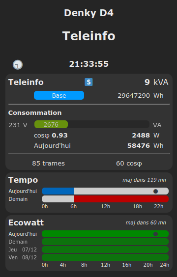

        @Tostaky @localhost61 @Charles Hello,
        Pour information, je suis en train d'intégrer la lecture des données Tempo de RTE dans mon fork Tasmota Teleinfo.
        Un nouveau topic MQTT sera disponible afin de récupérer les données :
        .../sensor/TEMPO
            {"Time":"2022-10-10T23:51:09", "Tempo":{"J-1":"bleu","J":"blanc","J+1":"rouge"}}
        Pour récupérer ces données, il faudra simplement avoir créé un compte sur le site RTE et généré sa clé privée (même compte que pour Ecowatt).
        Je pense pouvoir publier cette nouvelle version d'ici 1 ou 2 jours.
        CharlesC Nicolas BernaertsN 2 Replies Last reply

                  Je viens de publier une version Teleinfo v13.2 qui gère :
                  • Tempo
                  • Ecowatt v4 et v5
                  Attention, le fichier de configuration sur le littlefs est maintenant rte.cfg (au lieu de ecowatt.cfg).
                  Si vous aviez déclaré Ecowatt précédemment, il faudra :
                  • redéclarer votre clé privée via rte_key maclebase64
                  • activer ecowatt de nouveau via eco_enable 1
                  • activer tempo via tempo_enable 1
                  • redémarrer l'ESP
                  L'aide est disponible en mode console via rte_help.
                  WendigogoW 1 Reply Last reply

                              @Charles said in Denky D4 + Tempo:
                              @Tostaky said in Denky D4 + Tempo:
                              STGE = xBxxxxx => B = 1011 => aujourd'hui rouge (3), demain blanc (2).
                              L'interface affiche toujours rouge / rouge
                              je comprends pas j'ai testé le même code et aucun soucis
                              https://onlinegdb.com/_VnKGhRZ5
                              #include <stdio.h>
                              #include <stdlib.h>
                              #include <stdint.h>
                              int main()
                                  uint32_t status_register = strtol("9B3AD501", NULL, 16);
                                  printf("Status Register is 0x%08X\r\n", status_register);
                                  if (status_register >> 24) {
                                      char txt[32];
                                      uint8_t sr = status_register >> 24;
                                      uint8_t val = sr & 0x03;
                                      if (val) {
                                          printf("Jour %s\r\n", val==1?"Bleu":val==2?"Blanc":"Rouge");
                                      val = (sr >> 2) & 0x03;
                                      if (val) {
                                          printf("Demain %s\r\n", val==1?"Bleu":val==2?"Blanc":"Rouge");
                                      val = (sr >> 4) & 0x03;
                                      if (val) {
                                          printf("Préavis pointe mobile %d\r\n", val);
                                      val = (sr >> 6) & 0x03;
                                      if (val) {
                                          printf("Pointe mobile en cours %d\r\n", val);
                                  return 0;
                              La sortie donne bien ça
                              Status Register is 0x9B3AD501
                              Jour Rouge
                              Demain Blanc
                              Préavis Pointe mobile 1
                              Pointe mobile En cours 2
                              peut être essayer cette 2eme méthode au cas ou (avec aussi le strtol changé en strtoul)
                              https://onlinegdb.com/ADbvc4273
                              #include <stdio.h>
                              #include <stdlib.h>
                              #include <stdint.h>
                              int main()
                                  uint32_t status_register = strtoul("9B3AD501", NULL, 16);
                                      char txt[32];
                                      char coul[4][6] = { "----", "Bleu", "Blanc", "Rouge" };
                                      if (val) {
                                          printf("Jour %s\r\n", coul[val]);
                                      if (val) {
                                          printf("Demain %s\r\n", coul[val]);
                                      if (val) {
                                      if (val) {
                                  return 0;
                                  return 0;
                              qui donne la même chose mais codé différemment, t'as moyen de tester ?
                              Je n'ai pas modifié de code coté Denky car j'ai pris un firmware déjà compilé.
                              A la lecture du code, je suis 100% d'accord avec le fonctionnement.
                              Comme le script Berry accède à la valeur STGE et la décode correctement pour la transmettre à EmonCMS, j'en déduis que c'est quelque part entre la libteleinfo et l'affichage.
                              C'est plus à titre informatif que je fais remonter car j'utilise peu l'affichage
                                T Offline
