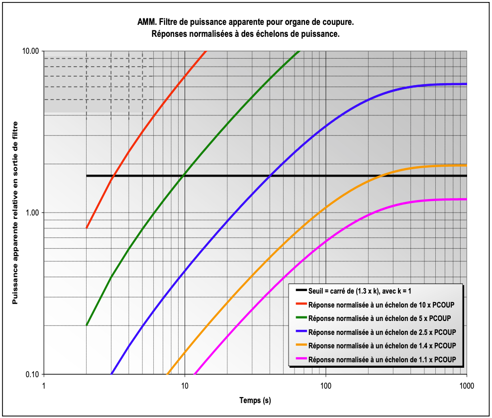

          Autre réponse :
          Voir le document Enedis-NOI-CPT_54E-1.pdf courbes page 29 ( version 3 du 01/06/2018)
          en résumé :
          avec 1,4 fois la puissance souscrite, la coupure a lieu en 120 s,
          avec 2.5 fois la puissance souscrite, la coupure a lieu en exactement 40 secondes,
          avec 5 fois la puissance souscrite, la coupure a lieu en 9.5 secondes.
          et avec 10 fois la puissance souscrite, la coupure a lieu en 0,2 seconde.

            @Géryko alors là bravo, merci de partager cette info très pertinente, en gros si on ne dépasse pas trop on a 2 minutes.
            Mais du coups à 1.3 fois la puissance souscrite il se passe quoi ? Rien ?

              Géryko
              1,4 2,5 et 5 sont des exemples ( d'ailleurs erronés.)
              En fait, il faut regarder la courbe du document Enedis-NOI-CPT_54E-1.pdf courbes page 29
              Pour 1,3 le délai est de l'ordre de 300 sec ? c'est la limite.
              Je rectifie les valeurs
              avec 1,4 fois la puissance souscrite, la coupure a lieu en 220 s,
              avec 5 fois la puissance souscrite, la coupure a lieu en 10 secondes. (arrondi)
              et avec 10 fois la puissance souscrite, la coupure a lieu en 3 secondes.
              A+

                @Géryko said in Je m'interroge sur les avertissements de dépassement:
                Super, merci à toi, du coups je mets cette courbe ici pour référence.
