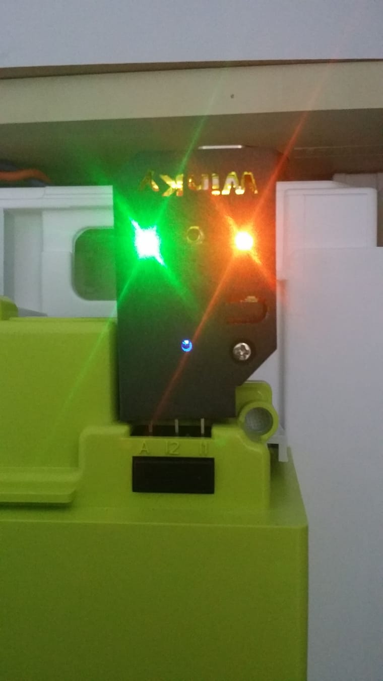

                      Hello à tous,
                      Je rouvre ce fil sur le Winky en tant que client 😉 J'ai reçu des Winky flashés avec Tasmota+Teleinfo (merci @Nicolas-Bernaerts pour le code !) et ma question est :
                      Est-ce qu'il y a une notice du diagnostic indiqués par les couleurs des LEDs ? @Ferrader a peut-être l'info ?
                      Photo : IMG_20260226_175454.jpg
                      J'avais une absence de communication après avoir branché le winky.
                      La Led gauche (à l'endroit) était verte et la LED droite était rouge/orange, clignotantes depuis hier soir. Après un reset et un appui prolongé sur bouton_1, elles sont passées en fixe. Après ~1min, ça a changé, la LED droite est maintenant en bleu clignotant et je reçois les messages toutes les 30s
                      Je suis sur un compteur Linky triphasé en mode TIC standard.
                      J'aimerais comprendre mes manips et m'assurer que tout est normal.
                      Merci pour votre aide !
                      -- Elias
                        Nicolas Bernaerts @EliasMM
                        @EliasMM une led bleu qui clignote et des données qui arrivent est un très bon signe ...
                        Si le winky est auto alimenté, il est normal qu'il mette du temps à se réveiller, le temps de recharger la super capa.
