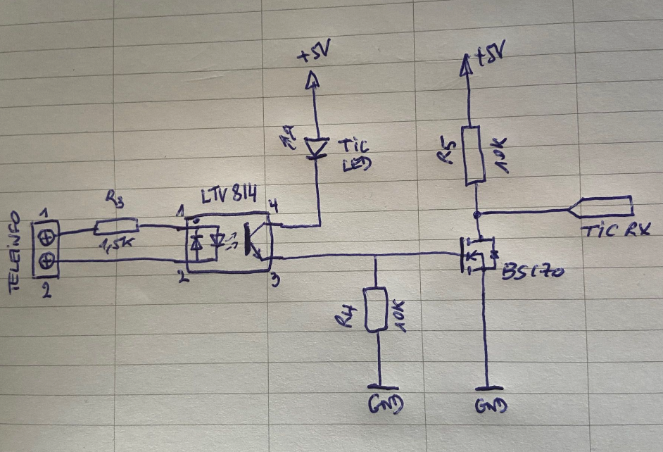

                    @fdaubercy si tu es en mode standard sur le linky ou tu n'as pas de trames, tu peux essayer d'ajouter une resistance de 1K en série avec un des fils téléinfo allant à ton compteur. ça d'évite de souder/désouder
                    F 2 Replies Last reply Reply Quote
                      fdaubercy @Charles
                      Bonjour.
                      Je viens de reussir a capter les trames du Linky itron avec ce montage sur port usb alimenter en 5v. En 3.3 cela ne fonctionne pas.

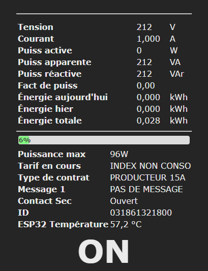

                        Et voici ce qu'affiche l'interface web

                          fdaubercy @fdaubercy
                          @fdaubercy
                          Cette page affiche mon index de non consommation.
                          Ici, je veux suivre l'energie injectée sur le réseau.
                          Je revends toute l'électricité produite..
                          "Energie totale"= index de "Energie active soutirée totale"
                          Je voudrais suivre plutot :
                          • EAIT="Energie active injectée totale (Wh)"
                          • SINSTI="Puissance app. Instantanée injectée (VA)"
                          • SMAXIN="Puissance app. max. injectée n (VA)"
                          • SMAXIN-1="Puissance app max. injectée n-1 (VA)"
                          F 1 Reply Last reply Reply Quote

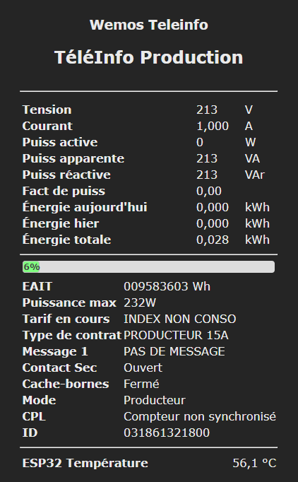

                              @fdaubercy ok je vois les étiquettes sont très différentes en production et ce n'est pas intégré dans Tasmota.
                              En revanche tu dois pouvoir afficher les étiquettes que tu souhaites dans l'interface WEB avec Berry et un script qui va bien.
                              L'exemple ici pour récupérer les valeurs qui t'intéressent puis ici la partie affichage
                              j'ai jamais testé mais ça correspond à ce que tu veux faire en custom.
