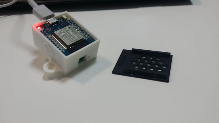

              Je profite de ce fil dédié à la version Wemos pour demander à la communauté : auriez-vous un boitier imprimé 3D (ou autre techno) pour cette carte ? Nous allons en avoir besoin pour notre projet ELFE. Si pas de retour, je vous partagerai notre design à nous !
                Charles @EliasMM
                @eliasmm
                Merci pour le lien, et oui @Barbu-Dor à fait un boitier génial justement pour le wemos teleinfo, peut être il peut partager les fichiers, je peux même les mettre sur le repo git dédié si il veut bien (ou faire une PR pour ça il maitrise le sujet)
                E 1 Reply Last reply Reply Quote
                  EliasMM @Charles
                  @charles Génial, merci pour la réactivité ! Ca serait vraiment top, oui, d'avoir ces sources...
                  Barbu DorB 1 Reply Last reply Reply Quote
                  • Barbu DorB Offline
                    Barbu Dor @EliasMM
                    @Charles La PR est faite
                    J'ai juste mis les fichiers STL
                    Je te laisse rajouter tes photos car les miennes sont sur ma version raccourcie.
                    Est-ce que tu l'as testée avec un D1 ESP8266 ?
                    Ca doit marcher mais moins bien parce que le boitier est fait pour bien caller le D1 ESP32.
                    @EliasMM Si tu es pressé : https://github.com/barbudor/WeMos-TIC/tree/add_3dprinted_box/3dprinted_enclosure

                            Hop, la réplication s'est bien passée : et wouala !
                              ahah excellent 🙂
                                EliasMM @EliasMM

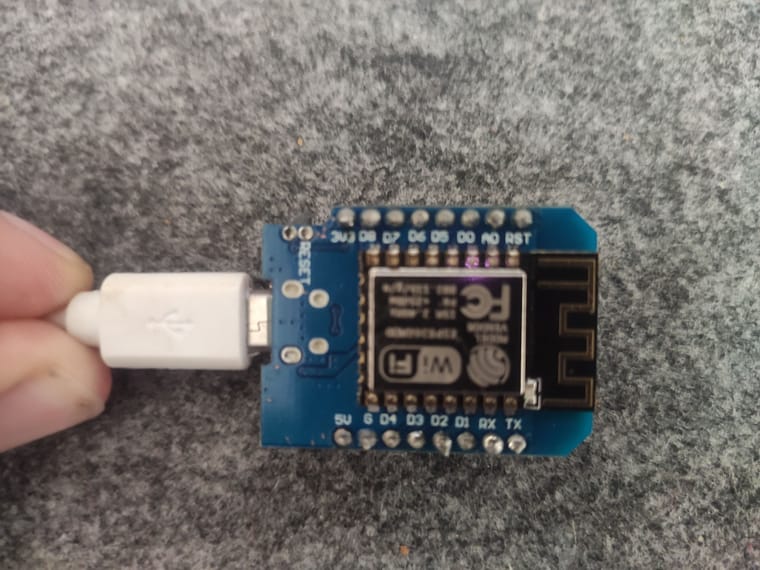

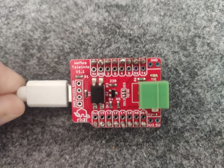

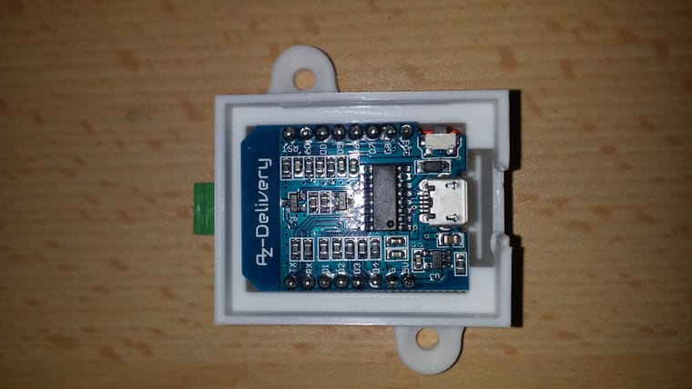

                                @eliasmm @Barbu-Dor Notre fournisseur de Wemos (AZ-Delivery) est en rupture d'ESP32 D1-mini, du coup je suis parti sur des W1 ESP8266 pour le moment. Problème : ils sont plus petits ! Et la prise d'alim n'est donc pas vraiment accessible avec un câble de chargeur standard.
                                => Du coup, on aurait besoin de revoir la boite de façon plus avancée : est-ce que ça serait possible d'avoir le fichier de modélisation complet ? On partagera bien entendu nos modifs en retour !

                                    Barbu Dor @EliasMM
                                    Salut @eliasmm
                                    Je suis pas un pro de la modélisation 3D, j'ai pas encore appris à utiliser FreeCAD ou Fusion360 🤣. J'ai fait çà sous TinkerCAD donc pas de fichier dispo
                                    Tu trouveras le design ici: https://www.tinkercad.com/things/gjrSG7AgKoE-mini-d1-esp32-teleinfo-v11
                                    Le principe c'est une modélisation du volume de l'ensemble mini-D1 + teleinfo qui est ensuite soustrait d'un parallélépipède.
                                    Je vais rajouté le lien dans le repo de Charles

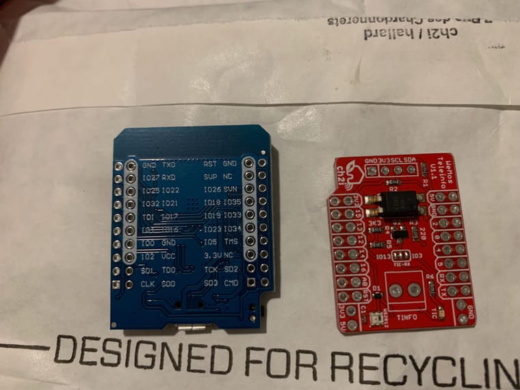

                                      Avant de me lancer dans la soudure, je voudrais être sur que mon ESP32 est bien le bon car j'ai un doute au niveau des broches avec la carte WeMos Teleinfo.
                                      Pouvez-vous me confirmer que c'est bien compatible et comment je dois vérifier que les broches sont bien en face l'une de l'autre ?
                                      Bonne journée
                                        Charles @jlavigne76
                                        Bonjour @jlavigne76,
                                        Oui ça semble la bonne carte, pour l'assemblage tout est expliqué dans la documentation
                                        J S 2 Replies Last reply Reply Quote
