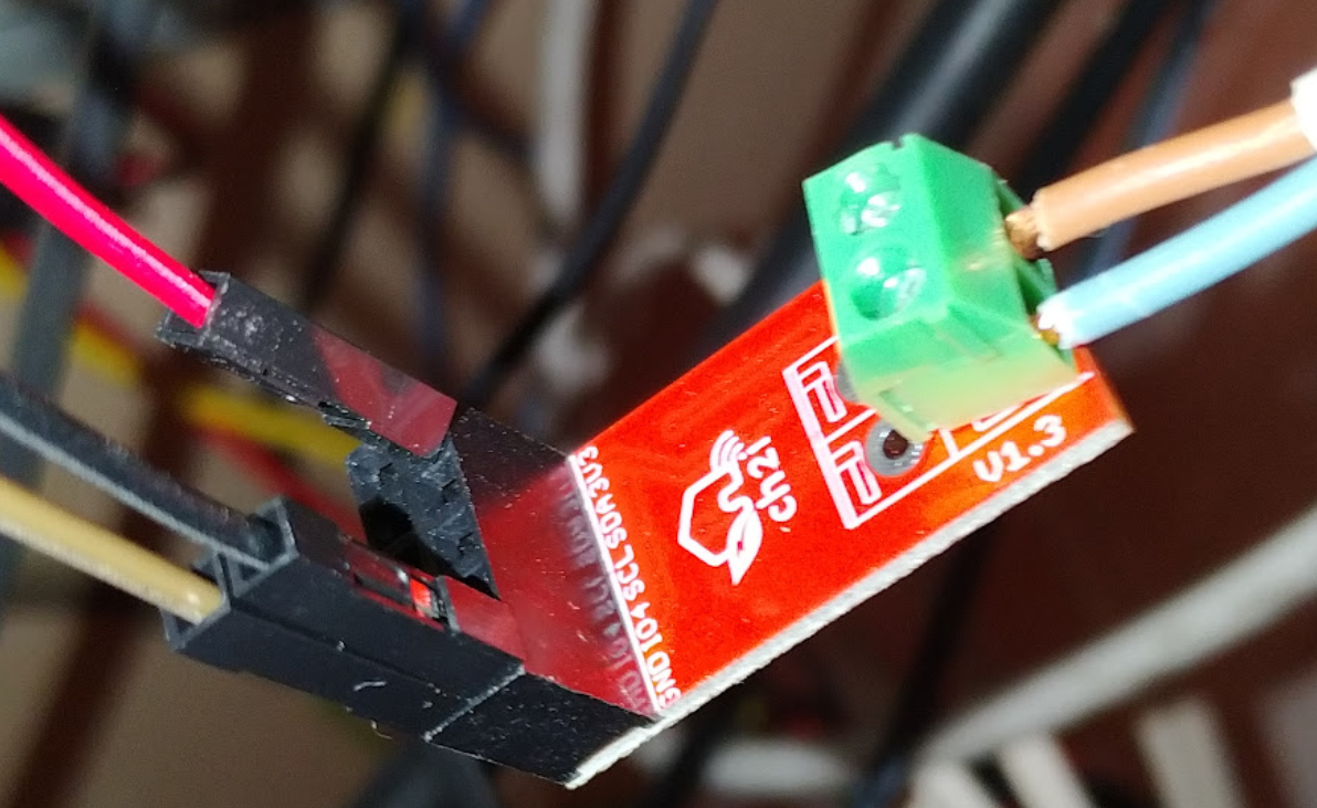

    Le câblage :

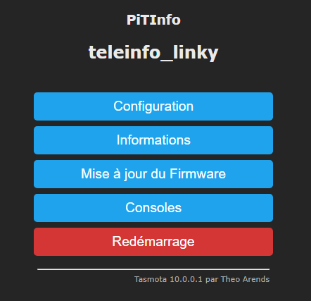

    Page principale : Pas d'information du linky

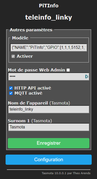

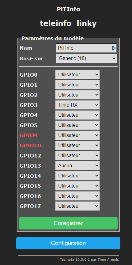

    La configuration du modèle :

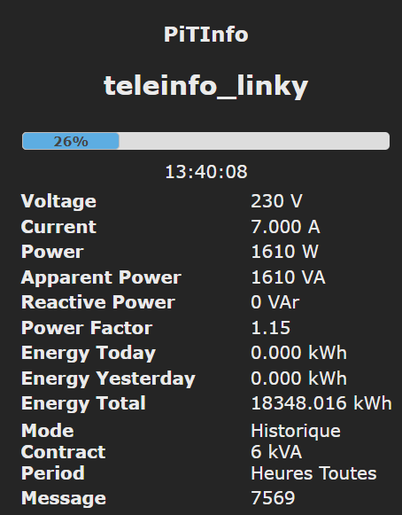

          @charles J'avais utilisé la methode indiquée https://ghost.canaletto.fr/home-assistant-esp-teleinfo/ et cela ne fonctionne pas avec la dernière version.

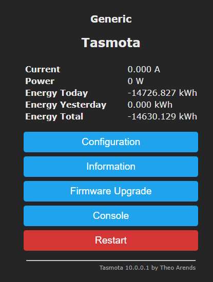

          En recompilant on remarque que le menu apparait même si je n'ai pas encore branché le module (ce qui n'était pas le cas avant avec la dernière verions tasmota).
          Note : Il y a des valeurs farfelues pour today et Total mais peut être que cela disparaitra en branchant sur le linky.
          Cependant j'ai une question, est ce normal de ne pas retrouver Apparent power et Reactive power ainsi que les information du contrat ?

              Bonjour, je viens de mettre la version de @Nicolas-Bernaerts .
              Voici ce que j’ai pour la commande EnergyConfig
              J’ai loupé quelque chose?
              Steph
              • Steph FloS Steph Flo
                Steph
