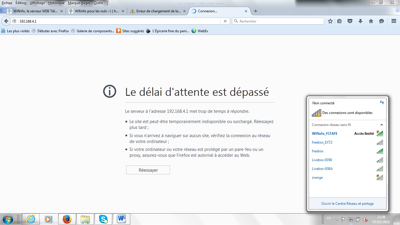

                      en insistant, j'ai réussi à ce que le wifi reste un peu connecté. Cependant, l'adresse 192.168.4.1 ne donne rien. quand je l'écris dans le navigateur ne m'affiche rien.... Est ce que le fait d'avoir déjà été connecté sur votre réseau fait qu'il ne me donnerait plus la main?

                        Philippe
                          M Offline
                          mjeanne
                          votre copie d'écran indique bien que vous êtes connecté à l'ESP.
                          Pouvez vous donner les infos réseau ? Faite "windows+R" (ou démarrer>executer), puis tapez "cmd", cela va vous ouvrir une fenêtre type DOS (mode texte sur fond noir).
                          tapez-y la commande "ipconfig /all", puis recopiez ici les données relative au wifi (faut parfois fouiller, ça peut être écrit "carte WLAN," "carte wifi", etc..). En particulier, il faudrait les infos "adresse IP v4", adresse IP v6", passerelle (gateway), masque de sous-réseau, serveur dhcp.
                          Vous devriez aussi pouvoir trouver ces infos en faisant un clic-droit sur le nom du réseau puis "détails"

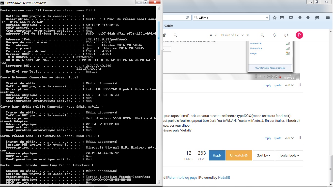

                            bonsoir,
                            ci-joint les données suite ipconfig/all (j'espère qu'il y aura suffisamment d'info car je n'arrive pas à agrandir la fenêtre)
                            merci pour votre aide
                              Philippe,
                              La configuration que vous avez mise n'était pas celle quand vous étiez connecté au Wifinfo mais plutôt à votre box non ?
                              Ceci-dit je pense qu'il y a un soucis en mode AP avec WifInfo (et les autres cartes ESP en général), j'ai eu le même soucis cet AM chez un client sur un autre projet avec mon Mac (faut que j'essai depuis chez moi car c'est curieux quand même), heureusement que j'avais anticipé le truc et que j'ai pu faire toute la config avec l'interface série. Ce sera intégré dans la prochaine version aussi.
                              Je regarde si je peux trouver une parade pour vous, mais je crains qu'un reflashage d'un firmware à jour via une interface Serie/USB ne soit nécessaire 😞

                                bonsoir Charles,
                                je viens de le refaire avec le wifi connecté sur le wifinfo. J'ai essayé aussi avec un windows 10 mais je n'arrive pas à me connecter dessus!
                                est-ce qu'avec cet ipconfig, c'est mieux?
                                • P Offline
                                  P Offline
                                  Philippe
                                  au fait, j'avais connecté aux bornes téléinfo avant config du wifi. Ça ne peut pas jouer en défaveur de la connexion?
                                    @Philippe,
                                    Vous n'êtes pas connecté au point d'accès, WifInfo votre adresse IP de l'interface devrait être 192.168.4.x or là elle semble fixée à 192.168.0.13 donc ça ne peut pas fonctionner. Votre portable n'aurait pas une IP fixée (préférée), sur l'interface Wifi à tout hasard ?
                                    Vous pouvez laisser la téléinfo connectée, aucun soucis.

                                      bonsoir,
                                      j'ai réalisé la connexion avec un autre PC, qui est plus stable sur le wifi. ci_joint le resultat de ipconfig.
                                        @Philippe
                                        Pas mieux toujours pas la bonne adresse IP qui doit être 192.168.4.x mais peut être était ce affiché plus haut.
                                        quoiqu'il en soit, j'ai réussi à reproduire le problème et à l'isoler, un case est ouvert ici https://github.com/esp8266/Arduino/issues/1615, on va voir ce qu'en disent les spécialistes
