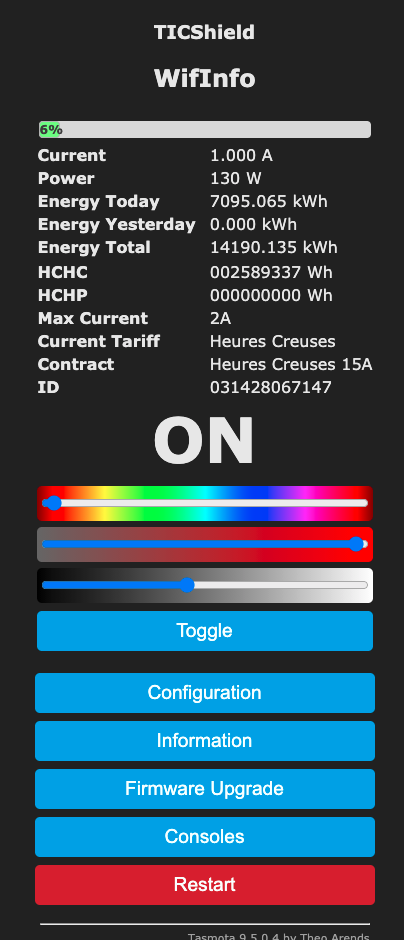

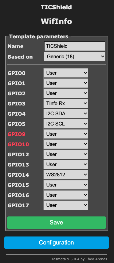

              En complément voici quelques captures :
              Capture d’écran 2021-07-23 à 22.20.45.png Capture d’écran 2021-07-23 à 22.20.52.png Capture d’écran 2021-07-23 à 22.21.13.png
              Alors que en version 8.4 j'ai bien les informations :

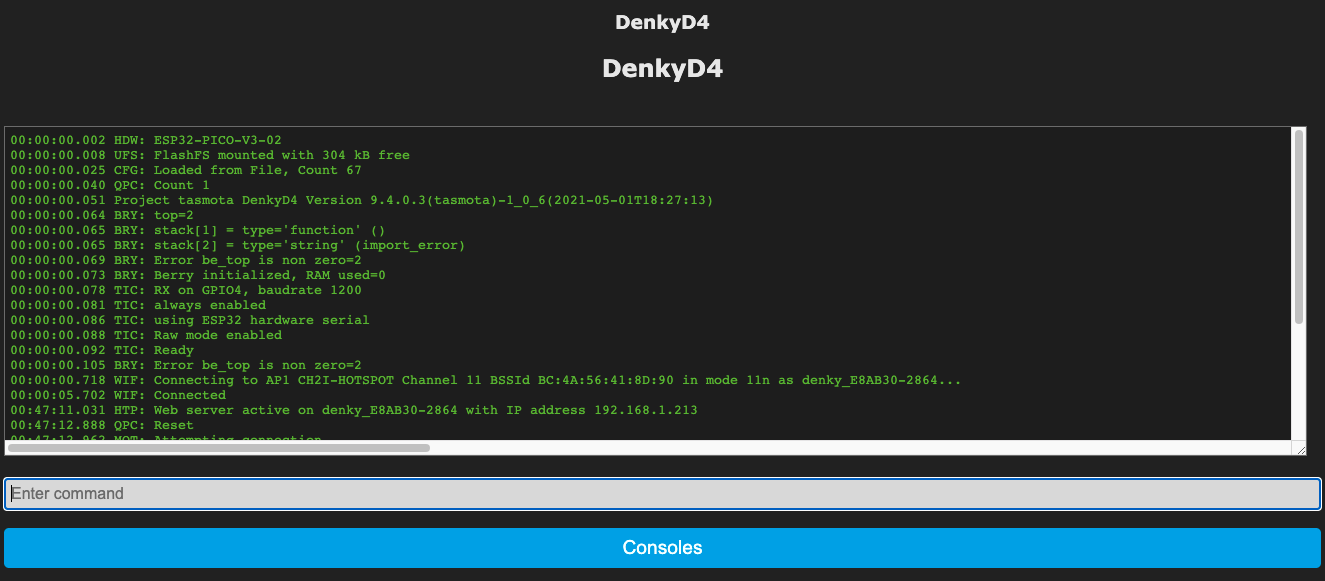

                @elmomo Merci pour ces informations détaillées, ce qui me surprend c'est de ne rien voir concernant la config du port série lié à la teleinfo au boot.
                regarde mes logs la partie que tu dois avoir est (avec TIC)
                00:00:00.078 TIC: RX on GPIO4, baudrate 1200
                00:00:00.081 TIC: always enabled
                00:00:00.086 TIC: using ESP32 hardware serial
                00:00:00.088 TIC: Raw mode enabled
                00:00:00.092 TIC: Ready
                il se passe quoi si tu tapes energyconfig dans la console ?
