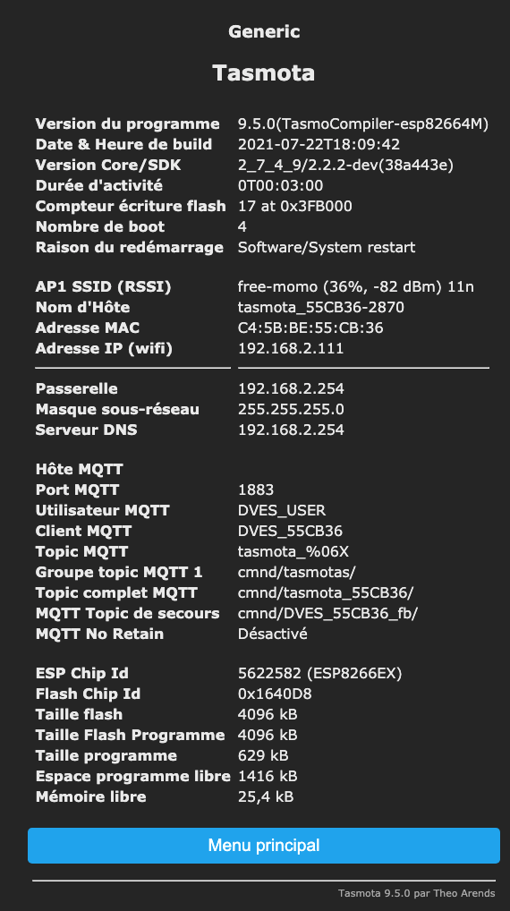

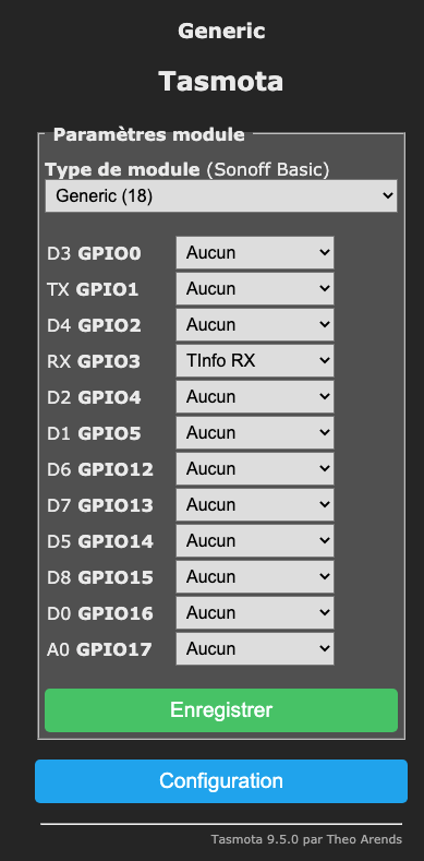

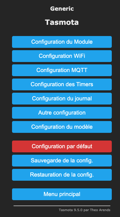

      En complément voici quelques captures :
      Capture d’écran 2021-07-23 à 22.20.45.png Capture d’écran 2021-07-23 à 22.20.52.png Capture d’écran 2021-07-23 à 22.21.13.png
      Alors que en version 8.4 j'ai bien les informations :
      posted in PiTInfo

      Je rencontre exactement le mĂȘme soucis :
      en version 8.4.X j'arrive bien à avoir les infos en sélection "Tinfo Rx (210)" sur le GPIO3, et j'arrive bien à avoir les infos dans MQTT
      En suivant le mĂȘme tuto que citĂ© ( https://www.canaletto.fr/post/home-assistant-esp-and-teleinfo ) : j'arrive bien Ă  sĂ©lectionner "Tinfo Rx (210)" sur le GPIO3 mais je n'ai pas les informations qui s'affichent dans la homepage du wemos D1 (alors que je les ai bien en 8.4.X)
      Est-ce que quelqu'un a réussi à intégrer PiTinfo dans un firmware 9.5 d'un wemos D1 ?
