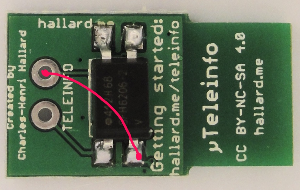

              @Elcanux
              Depuis quelques temps les modules sont livré avec une résistance de 1K2, pourriez-vous essayer de la court-circuiter juste pour voir ?
                E Offline
                Elcanux
                @Charles Celle qui est noté R4 ?
                ma version sur le PCB est noté v1.0 (ça fait un moment je je l'avais sans jamais l'avoir branché ^^)
                  @Elcanux
                  non c'est R3 qu'il faut tester à court-circuiter comme indiqué ici :
                  ou en faisant ça, au choix !
                    E Offline
                    Elcanux
                    J'ai pris le choix n°2 beaucoup plus simple pour moi, hélas rien n'a changé, testé sur 2 cables différents.
                      @Elcanux
                      Il va falloir me renvoyer le module alors, c'est curieux ils sont toujours testés avant envoi.
                      Une fois analysé et corrigé le soucis, je le renvois. Je ne peux pas en envoyer par avance, je ne les fais plus ceux là depuis la V1.1 ;-(
