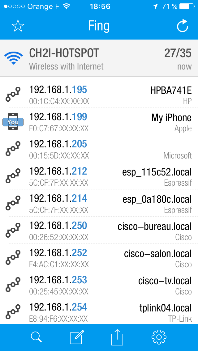

                  Un moniteur série au boot de WifInfo doit te donner son IP aussi
                  Sinon perso j'utilise l'appli Fing sur mon iPhone, çà scanne les devices connecté à mon Accès Point et me montre les IP, super pratique

                    Fing, c'est exactement ce que j'ai utilisé. Thks
