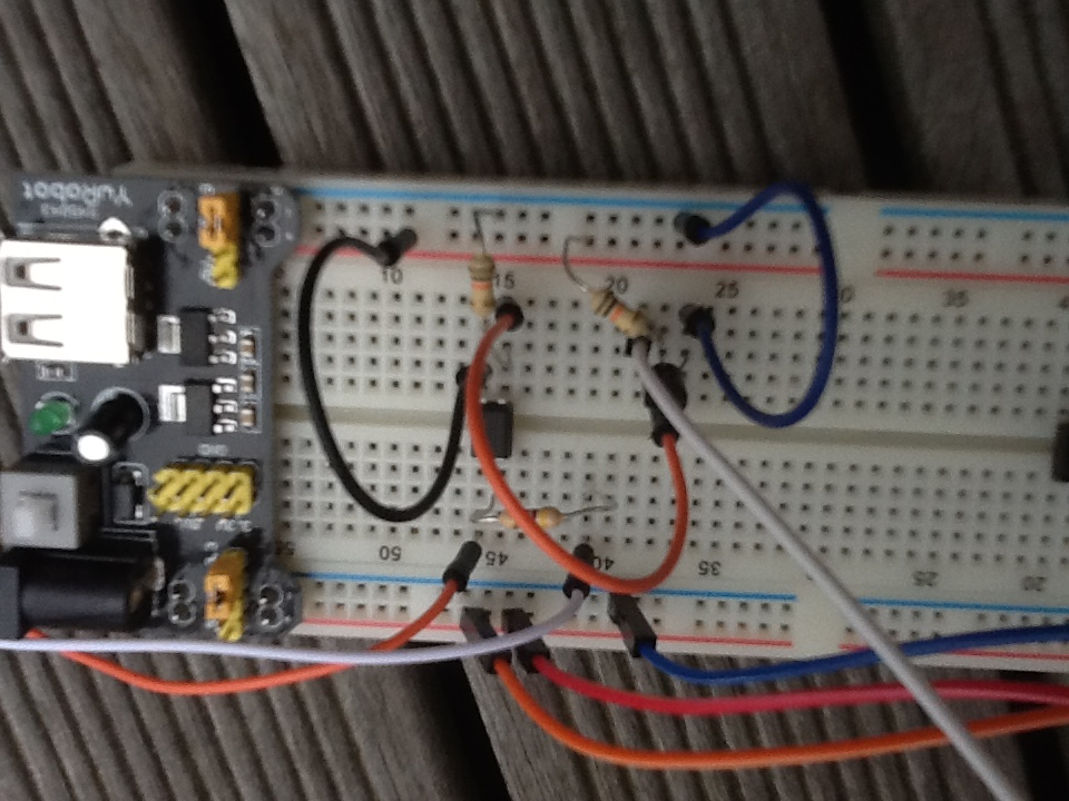

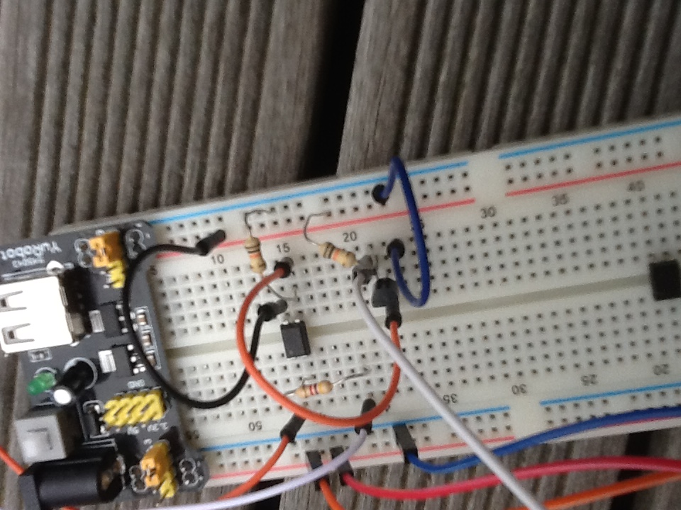

    • RE: mise en oeuvre de WifInfo
      Voici le montage en photo :
      Pas très visible : Le cable orange qui sort de la patte 3 du LTV814 arrive sur la patte du milieu du MOSFET
      Pour le reste j'espère que tu verras quelque chose.
      Bonjour, Voila après plusieurs mois sans rien faire (autre priorité et en attente de réception du matos LTV814 et BS170), j'ai retenté la captation avec ta préconisation Charles. Malheureusement je ne capte rien du tout. j'ai ensuite recompilé et réinstallé sur mon esp-01 la version 1.0.0 de Wifinfo (plus permissive sur les checksum je crois).
      Mais que dalle "Aucun résultat trouvé".
      J'ai mis le LTV814 dans le schéma magdiblog comme le SFH620 avec les R à 3,3 et 1,2 et rien non plus.
      Matos reçu :
      • MOSFET N : BS170 405
      • OPTO : L1521 814 Y
      • R1=4,7K (affiche 4,2 au testeur) , R2 et R3 = 10K (affichent 8,84 au testeur)
        Je sèche et je commence à avoir un doute sur moi même et le "LTV814" reçu,voire le MOSFET. J'en ai essayé un autre et rien non plus...Idem avec un LTV815 prêté par un collègue.
        Une idée Charles (merci pour ta patience) ?
      Edit : Le LTV814 sur RPI en schéma magdi, fonctionne il n'est donc pas la cause.
      posted in WifInfo
