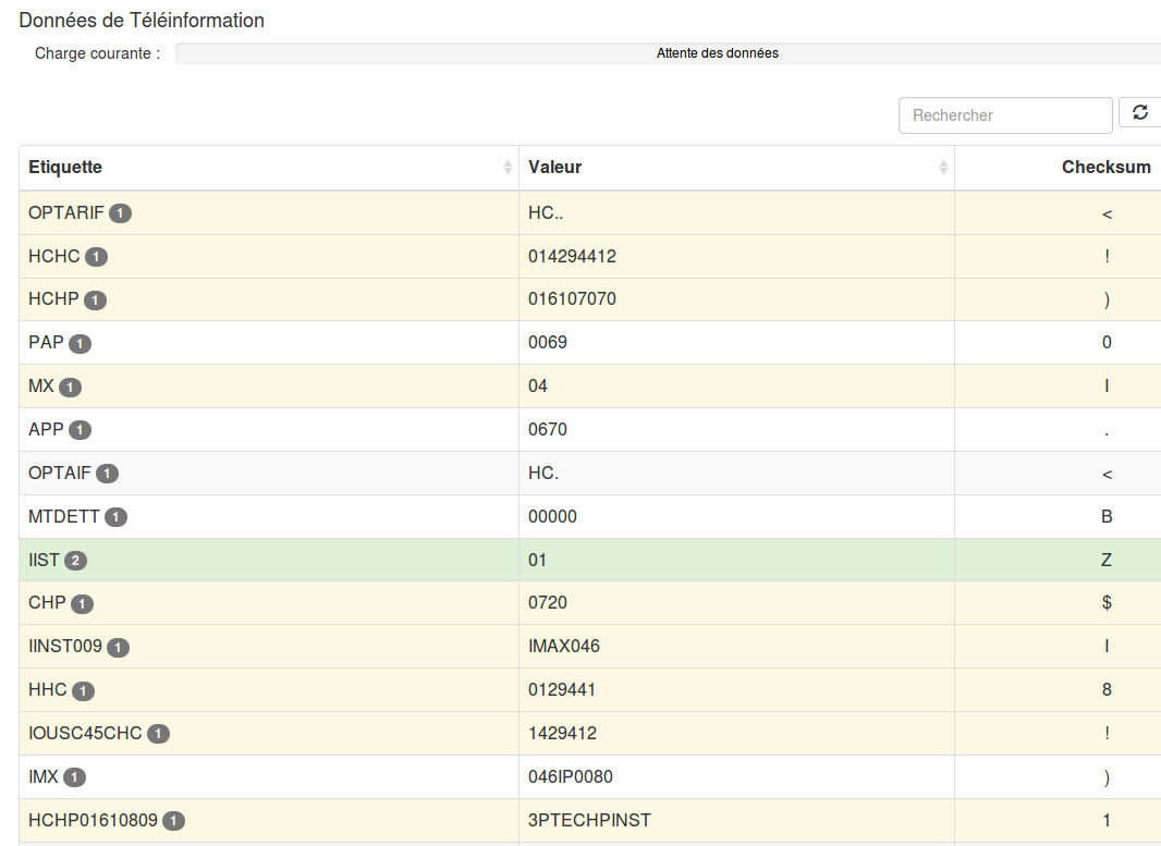

      Voila après plusieurs jours avec ancien code, je m'aperçois que les données ne sont pas très fiables et j'imagine que ton nouveau code filtre tout ça avec les bonnes étiquettes et bons checksum (ce qui expliquerait que je ne recevais rien).
      Donc, j'en déduis qu'il me faut utiliser ta proposition de connectique avec MOSFET et tutti quanti pour avoir les bonnes infos.
      Tu confirmes ?
      exemple des données captées avec ancien code :
