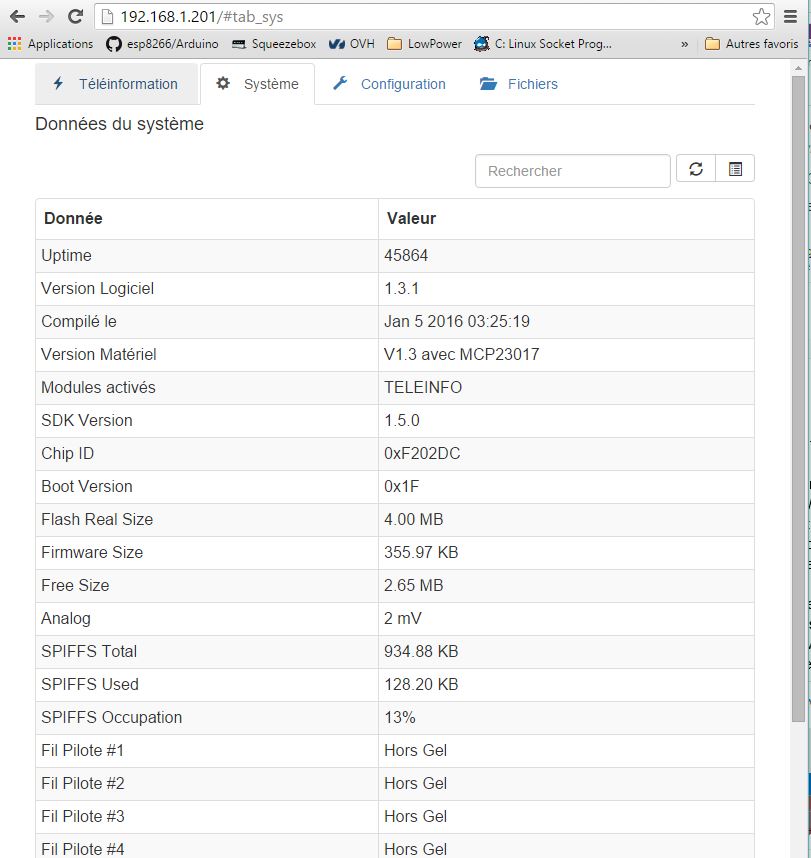

      Voici le contenu du menu système :
      Uptime	23
      Version Logiciel	1.3.1
      Compilé le	Jan 9 2016 15:10:05
      Version Matériel	V1.3 avec MCP23017
      Modules activés	OLED TELEINFO
      SDK Version	1.5.0
      Chip ID	0xA184D
      Boot Version	0x1F
      Flash Real Size	4.00 MB
      Firmware Size	357.33 KB
      Free Size	664.00 KB
      Analog	0 mV
      SPIFFS Total	2.81 MB
      SPIFFS Used	128.20 KB
      SPIFFS Occupation	4%
      Fil Pilote #1
      Fil Pilote #2	Hors Gel
      Fil Pilote #3	Hors Gel
      Fil Pilote #4	Hors Gel
      Fil Pilote #5	Hors Gel
      Fil Pilote #6	Hors Gel
      Fil Pilote #7	Hors Gel
      Etat Relais	Ouvert
      Delestage	Niveau 1 Zone 1
      Free Ram	20.45 KB
      Donc la grosse différence, c'est le champ "analog" qui est à 0 chez moi. Le SPIFFS aussi n'est pas pareil.

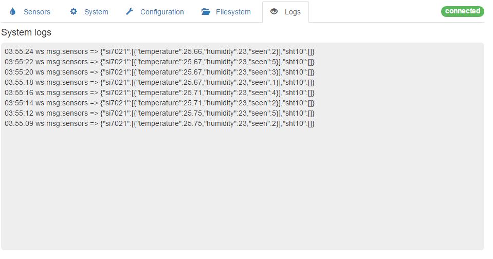

                  Je peux avoir le debug à distance ? Car le nodeMCU est dans le coffret électrique ...
                    #34
                    @alban,
                    même réponse que pour ce post C'est possible avec genre un telnet serial ou websocket dans le browser. Ce n'est pas super dur, il faut juste prendre le temps de le faire et de le tester.
                    Perso pour le moment je ne peux pas car je suis sur de nombreux projets en // mais si il y a des volontaires, aucun soucis j'ouvre le repo pour écriture aux intéressés 😉

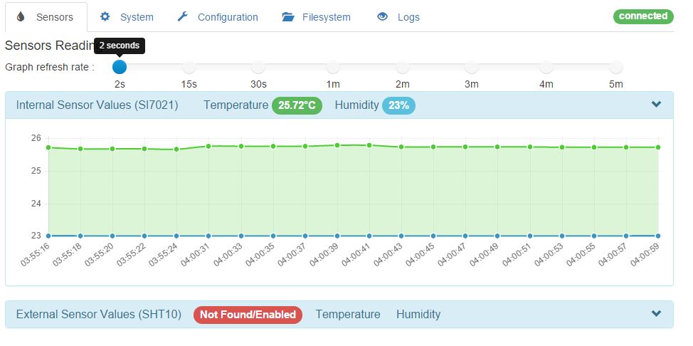

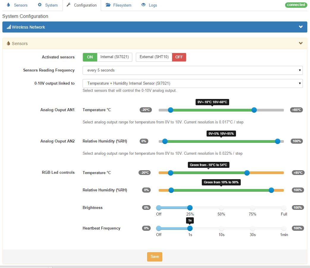

                          Pour info sur un projet pro, j'ai du debug dans la console web avec les WebSocket, (et des graphes temps réels) dès que j'ai un peu de temps j'adapte pour WifInfo et remora 😉
                            alban
                            #38
                            C'est super ton truc et ça ouvre des perspectives vers la gestion des températures des sondes Oregon pour gérer les zones 😉
                              wrote on last edited by scalz
