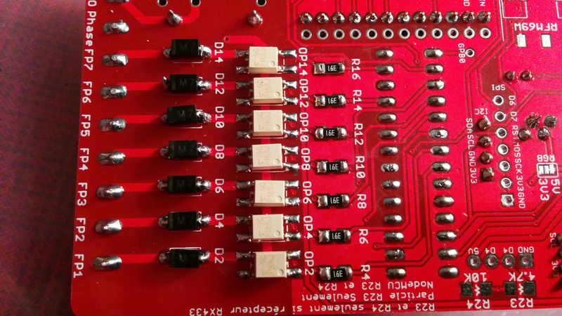

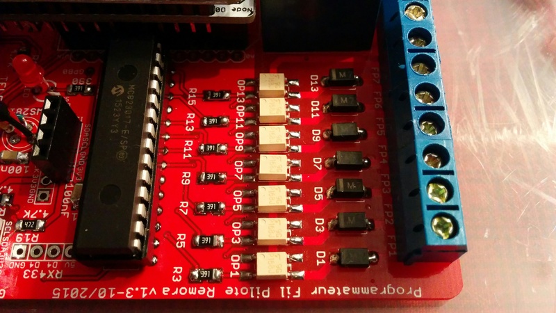

          je me permet de m'incruster dans ce thread, car j'ai le meme type de problème donc sans doute la meme erreur.
          En gros, remora V1.3, compilation ok, le relais fonctionne bien, les informations Tele-info sont ok.
          Si je change l'état d'un fil pilote, le retour json est ok, la sortie console est ok, mais j'ai toujours 220 V entre le neutre et un fils pilote.
          A noter, la LED clignote 4 vert, 1 blanc, 4 vert, 1blanc ...
          Si quelqu'un a une piste ..., une idée de test à faire, je suis preneur de toutes idées de debug.
          2 images afin de valider que tous est ok ou pas ?
          1_1450113869800_IMG_20151214_173838-1.jpg 0_1450113869800_IMG_20151214_174755-1.jpg
          A+
          Stéphane C.
            @matteo2712
            Juste pour m'enlever d'un doute, as-tu des optocoupleurs blancs toi aussi ?

                @matteo2712
                M Offline
                M Offline
                matteo2712
                Oui mes opto sont blancs également !
