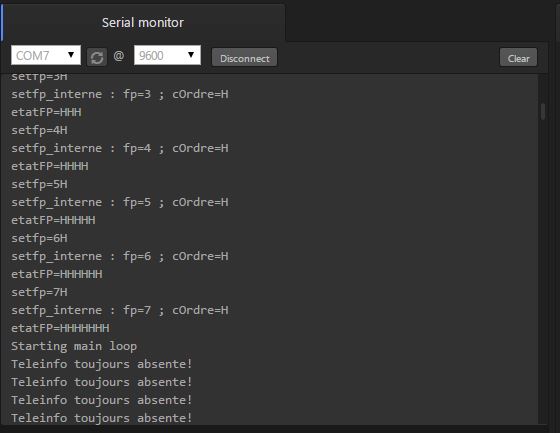

              M Offline
              mickaelruiz
              Bonsoir,
              je viens de comprendre le serial monitor. Voici mes logs.
              En effet ma teléinfo est absente.
              Est ce que le core peut marcher comme cela, en étant rouge?
              Que dois je faire maintenant pour avoir la respiration bleu?
              Puis je déconnecter completement la teleinfo dans le programme?
              Merci de ton aide,
              Amicalement,
              Mickael
                @mickaelruiz
                Ton core fonctionne parfaitement, tu l'as compilé avec le module téléinfo mais tu n'as pas de téléinfo, il clignote donc rouge 😉
                Remora prend la main sur la LED pour indiquer ce genre de choses justement. Si tu n'as pas de téléinfo il te suffit de commenter la ligne correspondante comme ceci, et de reflasher. La led devrait alors clignoter bleu (pas respirer hein, clignoter)
                //#define MOD_TELEINFO  /* Teleinfo   */

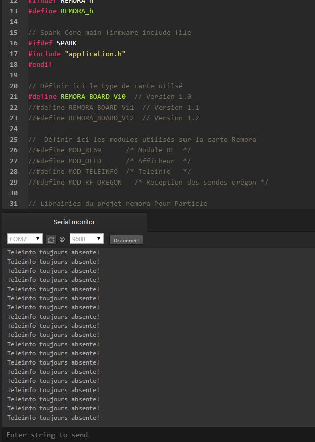

                  M Offline
                  mickaelruiz
                  C'est cela que je ne comprends pas, pourquoi il recherche la teleinfo alors que la ligne du module Teleinfo est commenté comme indiqué dans la procédure sur le github.
                  Bonne journée,
                  Mickael,
                    wrote on last edited by scalz
                    Charles va surement te dire, mais si le reste fonctionne (tes fils pilotes) jpense que ça doit être ok. là ça speut que ce soit juste une ligne qui a été oublié d'être désactivée en debug j'imagine, j'ai pas les sources devant...ça fonctionne bien mis à part ça?
                      Clair c'est un bug je regarde rapidement 😉

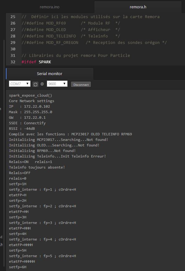

                            M Offline
                            mickaelruiz
                            Bonsoir @Charles,
                            Hélas oui j'en suis sur, je te mets une copie de mon écran avec le commentaire du module teleinfo et mon log.
                            merci,
                              @mickaelruiz
                              tu as un problème de compilation, regarde ton log
                              compile avec les fonctions : MCP23017 OLED TELEINFO RFM69
                              c'est bien compilé avec MOD_TELEINFO donc soit le fichier que tu changes n'est pas le bon soit c'est le fichier que tu compiles n'est pas celui que tu changes 😉
                              si tu regardes le code qui affiche cela dans remora.ino aucune ambiguïté possible MOD_TELEINFO est bien défini dans ton cas.
                              Regarde mon log en comparaison, ce n'est pas affiché
                              Serial.print("Compile avec les fonctions : ");
                                #ifdef REMORA_BOARD_V12
                                  Serial.print("MCP23017 ");
                                #endif
                                #ifdef MOD_OLED
                                  Serial.print("OLED ");
                                #endif
                                #ifdef MOD_TELEINFO
                                  Serial.print("TELEINFO ");
                                #endif
                                #ifdef MOD_RF69
                                  Serial.print("RFM69 ");
                                #endif
                                Serial.println();
                                Autre possibilité, tu crois uploader ton sketch, tout t'indique que ça se passe bien mais il tourne encore avec l'ancienne version. Et ne souris pas, je l'ai déjà expérimenté ça m'a rendu dingue (encore un des moments ou je hais Particle) !
                                Essai d'uploader un autre sketch genre blink pour vérifier que tes upload fonctionnent.
                                Ou change le
                                par
                                Serial.print("Compile avec les fonctions pour test : ");
                                et vérifies que le log change bien
