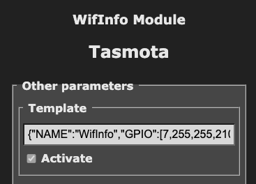

                        Alors oui petite subtilité de la config, moi j'ai une carte WifInfo avec une led RGB WS2812 sur GPIO0 et de l'I2C, la teleinfo arrive sur GPIO3
                        Voici le template que j'utilise (qui doit fonctionner pour toi)
                        A rentrer dans le menu Configuration / Configure Other
                        Bien cocher activate

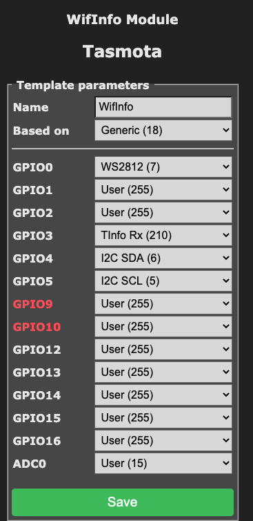

                        {"NAME":"WifInfo","GPIO":[7,255,255,210,6,5,255,255,255,255,255,255,255],"FLAG":15,"BASE":18}
                        ensuite tu peux modifier à ta guise dans via le menu Configuration / Configure Template
                        La subtilité c'est de bien configurer la pin TInfo Rx sur la bonne GPIO (ici GPIO3)
                        regarde bien dans la console web au boot tu devrais voir arriver des choses. En revanche je ne sais pas quel format de payload attend jeedom, tu devras peut être faire qq modif de ce coté

                          Salut @Charles,
                          mon 2020's Pitinfo marche nickel avec le wemos selon cette config.
                          Je souhaite basculer le TIC en mode standard, faut-il modifier la config stp ?
                          • jcoudraisJ jcoudrais
                            Salut @Charles,
                            @jcoudrais yes il faut passer la commande dans la console
                            EnergyConfig standard
