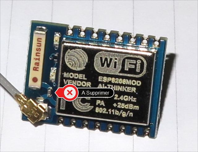

              @Charles, tu m'as convaincu ! Je vais commencer à regarder l'ESP8266 très prochainement 🙂
              Sur ta carte Wifinfo, tu soudes directement un ESP8266, ou tu as un support pour une carte avec ESP+antenne (qu'on trouve sur le net pour quelques euros) ?

                    Merci @Charles, mais je vais plutôt essayer d'adapter Remora avec le NodeMCU.
                    Du coup, le NodeMCU ne permet pas de mettre une autre antenne. La qualité de réception est quand même au rdv?

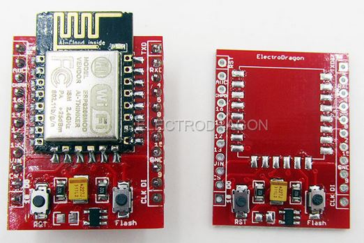

                          Pourquoi nodeMCU, bonne question, en fait l'ESP de base nécessite pas mal de tripaille autours pour fonctionner
                          • Un régulateur 3V3 qui tienne la route (200mA)
                          • Quelques pull up et pull down
                          • 2 bouton, un reset (utile) et un bouton pour mettre l'ESP en mode programmation (pour téléchargement de FW).
                          • un adapteur FTDI externe 3V3 pour le programmer (mais pas pour fonctionner en plein régime car le régul 3V3 des modules FTDI est pas suffisant en courant de sortie). Donc un FTDI 5V peut marcher du coup faut adapter les signaux 5V vers 3V3 du serial, bref prise de tête!
                          Et comme nodeMCU possède tout çà (connecteur USB + USB Serial et tout le reste) et à moins de 6$, faut pas s'enquiquiner. Une fois les problèmes de flash over the air résolus, on pourra se passer de l'adaptateur type FTDI puisque tout se fera en Wifi, mais pour le même pas super fiable

                              J'ai aussi ces adaptateurs de chez electrodragon
                              simples et efficaces sauf que t'as pas la sortie 3V3 régulée dispo, donc dès que tu veux brancher des trucs à coté c'est la loose!!
