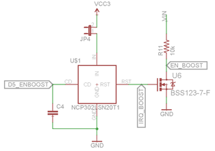

              oui pour les diodes sur le schema, je les ai mis. mais là pour l'instant j'ai mis des res de 120o (sous la main). les diodes je pensais que ça m'assurerait de moins consommer, mais quand j'ai eu le probleme de mosfet, je les ai viré pour test avec res. ça n'a rien changé, j'ai changé les mos ensuite. et c'était bon. sur ton schema, tu n'as pas mis de 10k entre le Vcc et le gate? c'est l'arduino qui polarise j'imagine?

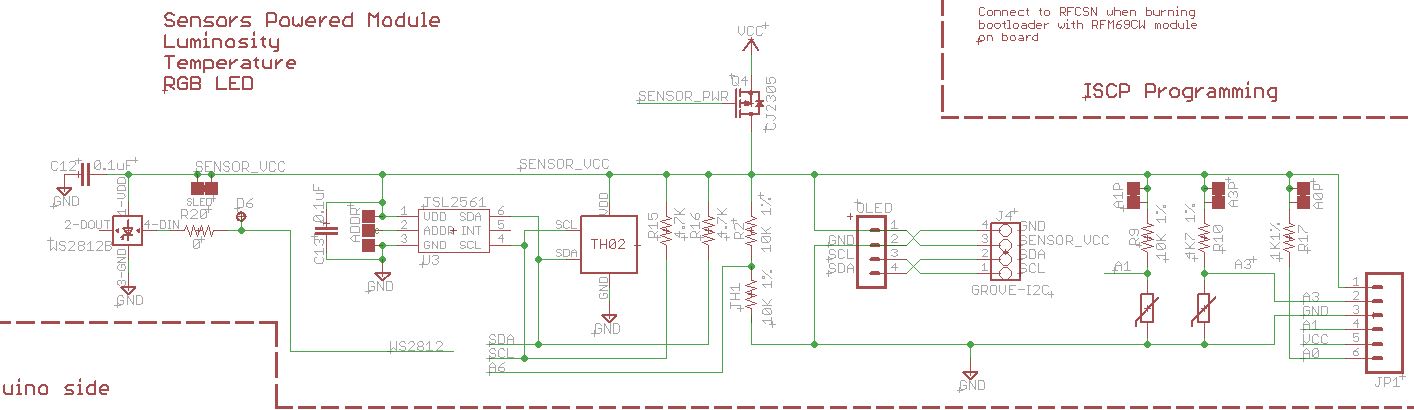

              pour l'i2c, en fait je dois me trouver plus ou moins dans le meme cas : le module BH1750 que j'ai à les pull up dessus (donc elles sont reliés au vcc du module) et je power le module par mosfet. Donc ça doit être pareil je pense. Et avant d'aller en veille je configure mes pin en output=0 pour etre sûr. d'ailleurs si je fais pas ça j'ai une surconso.
              Humm, mon probleme d'init i2c doit se trouver du côté du sketch car si je reset ça refonctionne tant que je vais pas en veille...pourtant j'ai même rajouté un delay de 10sec!

                Oui pour la gate du fet, dans le bootloader, direct je mets cette pin en output à 1 pour couper l'alim. mais tu as raison, une 10K sur le VCC assure un état stable à l'init, je vais modifier 😉

                  pour le dht22, c'est que j'avais pas de sensor temp i2c sous la main, et jvoulais voir si y avait moyen de le rendre un peu moins gourmand. mais c'est vrai que c'est pas la meilleure idée!!
                  du coup pour mon i2c j'ai essayé de les passer en input comme ce que tu as fait pour ton spi. mais non ça passe pas non plus. Si je mets input (ça freeze, surement resté bloqué dans l'i2c), input_pullup et output=0 pas de freeze mais ça me lit 0. bizarre, Pour l'i2c aussi tu mets en input? output?
                  jvais bien finir par trouver car c'est plutôt assez proche de ton schema ce que je fait et vu que ça fonctionne bien chez toi, ben c'est que je me plante sur un truc.
                    Je viens de regarder mon code je mets bien en input no pull-up mais je viens de voir que je fais une spéciale dont j'avais oublié l'existence aussi, regardes tu vas trouver direct 😉 😉

                        j'ai bien vu ton astuce (registres et pinmode), du coup jviens d'essayer vite fait mais ça ne m'a pas amélioré mon souci. mais c'est bizarre, pour debug, j'ai ajouté le i2cscan après le wakeup mosfet et il me trouve bien l'adresse du sensor. mais la lecture des lux me donne 0. je reboot et tout rentre dans l'ordre jsqu'au sleep. jregarde la datasheet du bh et jfais un ptit clean dans mon code pour voir si jfais pas une betise. je te redis ça.
                        bien vu sinon l'astuce! c'est du fin du fin tout ça!
                          J'imagine que tu refais bien une init complète de ton sensor au wake up ?
                            oui, pour être sûr je l'ai mis juste avant la lecture.
                            jclean ça et jte montre si tu veux mais c'est simple pour l'instant.
                              peut être une particularité de ton capteur, j'me suis bien fait avoir avec le TH02 aussi 😉

                                        sinon, après un ptit clean , j'arrive à lire mon sensor après power up mosfet. ouf enfin! bon maintenant jvais pouvoir checker les consos. voir si rien n'as bougé!
                                        en tout cas merci, car je pense que c'est ton astuce plus le clean qui m'ont dbloqué.
