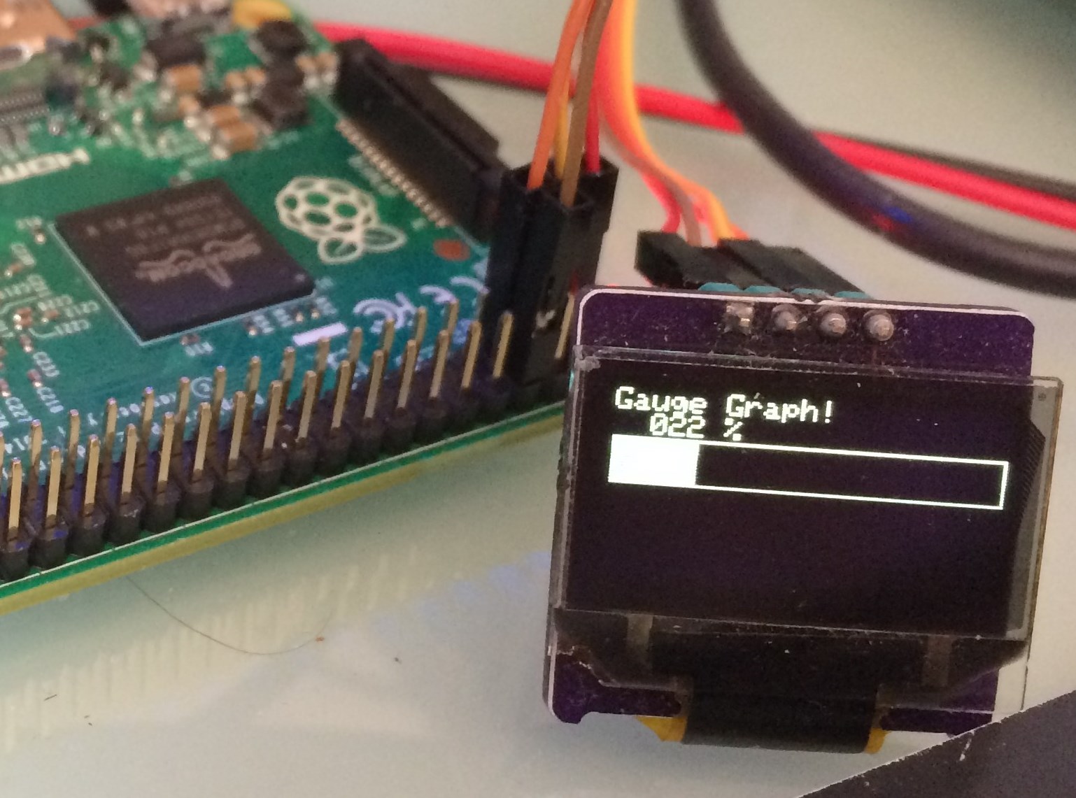

                          For the i2cbus detection, nothing to do with my lib, i2cdetect is a tool distribued with your linux distro.
                          So to be sure I've just gone on my PI V2 to test
                          root@pi01(rw):~/ArduiPi_OLED/examples# i2cdetect -y 1
                               0  1  2  3  4  5  6  7  8  9  a  b  c  d  e  f
                          00:          -- -- -- -- -- -- -- -- -- -- -- -- --
                          10: -- -- -- -- -- -- -- -- -- -- -- -- -- -- -- --
                          20: -- -- -- -- -- -- -- -- -- -- -- -- -- -- -- --
                          30: -- -- -- -- -- -- -- -- -- -- -- -- 3c -- -- --
                          40: -- -- -- -- -- -- -- -- -- -- -- -- -- -- -- --
                          50: -- -- -- -- -- -- -- -- -- -- -- -- -- -- -- --
                          60: -- -- -- -- -- -- -- -- -- -- -- -- -- -- -- --
                          70: -- -- -- -- -- -- -- --
                          root@pi01(rw):~/ArduiPi_OLED/examples# ./oled_demo -o 3
                          x: 9y: 0dy: 3
                          x: 30y: 0dy: 2
                          x: 111y: 0dy: 2
                          x: 81y: 0dy: 4
                          x: 41y: 0dy: 2
                          x: 85y: 0dy: 5
                          So @Mr_Tom yes it works on Pi V2 (at least in I2C mode) but should be the same for SPI; look below
