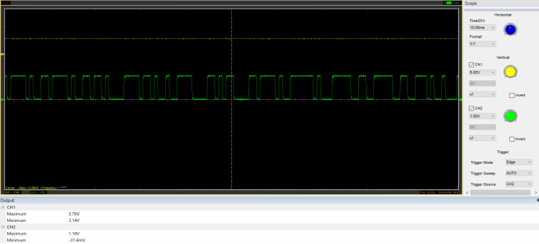

      J Offline
      Jon
      J'ai fait des relevés à l'aide d'un oscilloscope et on peut constater sur le graphique que RX est toujours à +3,3v (ch1 jaune)
      En sortie de l’optocoupleur j'ai une tension qui varie de +1.16v à -31mV. (ch2 vert)
      Le MOSFET reste donc ouvert en permanence.
      La tension au niveau de la grille n'est pas suffisante pour fermer le MOSFET ?
      Faut-il modifier une résistance ?
        Jon

        Salut @jon
        D'après la datasheet du MOSFET BSS138, la tension à la gate est suffisante pour le déclencher.
        Par contre, la TIC du Linky est véhiculée à la vitesse de 9600 bauds, contrairement aux anciens compteurs électroniques, qui étaient à 1200 bauds.
        Sais-tu quelle TIC est activée sur ton compteur (historique ou standard ) ? Elle doit être indiquée sur l'afficheur du compteur.

                Jon
                Après remplacement du MOSFET le problème était toujours le même sauf que le tension descendait un peut plus mais restait dans les 2,64V, loins des 0v.
                Après lecture de cet article sur la téléinformation http://hallard.me/demystifier-la-teleinfo/ de @charleshallard et des différant commentaire.
                J'ai remplacer la résistance de 4,7kΩ par une de 2.2kΩ, le signal sur rx est maintenant compris entre 3,3v et 0v.
                La vitesse de la TIC sur le Linky est 1200 en mode historique et doit être 9600 en mode standard.
