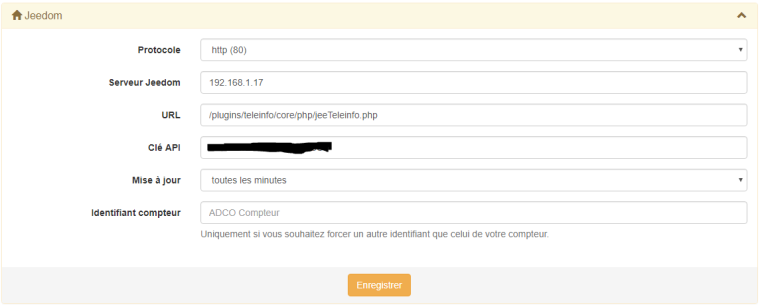

                Ok. Tu as renseigné quoi dans l'interface web remora dans configuration puis dans jeedom ? Tu peux me faire un screenshots stp ? (Enlève les MDP, clé API.. pour le screenshots.)
                S 1 Reply Last reply Reply Quote
                  sam.plaibien @Ghislain
                  @Ghislain J'ai renseigné scrupuleusement les mêmes infos qu'avec mon module en 1.3.3
                  Port 80
                  L'IP de mon Jeedom
                  L'url pour le plug Teleinfo : /plugins/teleinfo/core/php/jeeTeleinfo.php
                  Pas d'API (de toute façon tous les caractères ne passent pas)
                  MAJ toutes les 15s
                  Pas d'ID pour le compteur

                      Effectivement, il faut enregistrer la configuration de Jeedom, dans la Remora, pour que l'envoi des données soient pris en compte. Je viens de réaliser un patch qui devrait solutionner le problème, je vais le tester avant de le déployer.

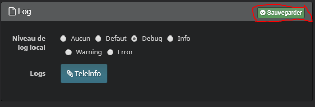

                                        Juste par curiosité, as-tu pensé à sauvegarder lorsque tu as modifié le niveau de logs du plugin téléinfo ?
                                        As-tu sauvegardé la configuration Jeedom sur la Remora ?
                                        Voici ce que tu devrais voir dans tes logs:
