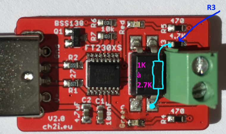

                Alors voila la manip à tester (attention sans garantie, on fonctionne en aveugle, j'ai pas de Linky), en 1er lieu descendre la valeur de R3 qui est de 4.7K pour l’amener à environ 1.2K. Pour cela 2 écoles :
                • Les pro du fer à souder peuvent enlever la R3 et en souder une nouvelle CMS (0603 voir 0805) de 1.2K pour voir
                • Ajouter en parallèle de R3 une autre résistance classique (a pattes) de 1K à 2.7K (idéalement 1.5K) ce qui porterait la valeur de R3 entre 800 Ohm et 1.7K, pour ce faire la soudure doit se faire comme indiqué ci dessous, la patte de l'opto étant facile à attraper celle de R3 un peu plus compliquée.
                Merci pour vos tests

                    Merci pour ta réponse, c'est cool si ça fonctionne, tu as changé la résistance par une 1K5 ou tu en as mise une en parallèle ?
                    O 1 Reply Last reply
                      @osegouin
                      O Offline
                      O Offline
                      osegouin
                      @Charles 1,5K en // comme sur ton schéma
