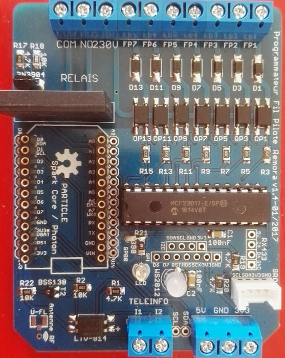

    J'ai réalisé le PCB de la Remora en version v1.4 avec le relais type SSR, qui permet de piloter la bobine d'un contacteur sans problème.
    Dans ma version de test, j'ai trouvé des erreurs sur le PCB que j'ai corrigé.
    Afin de ne pas laisser les utilisateurs de la version v1.3 sur le carreau, j'ai aussi réalisé un adaptateur pour le nouveau relais. Pour ceux que ça intéresse, j'ai plusieurs PCB disponibles de cet adaptateur et quelques relais. La priorité sera donnée à mes clients de la version v1.3. L'adaptateur a été prévu pour rentrer correctement dans le boîtier, donc pas d’inquiétude si vous possédez un boîtier.
    Pour la Remora v1.4, je dois commander de nouvelles cartes avec les dernières corrections. Cela prendra un peu de temps, mais elle sera disponible très rapidement.
    Pour les curieux, les sources de la version v1.4 sont disponibles sur mon github, branche master.
    Pour ceux que ça intéresse, j'ai aussi réalisé une Remora acceptant directement un Wemos sur headers, plus besoin de l'adaptateur Particle2Wemos. Par contre, je ne l'ai pas encore testé, donc à vos risques et périls. Les sources sont disponibles sur mon github, branche wemos.
    Voici une photo de la carte Remora v1.4 montée:
    Remora v1.4

      Bravo pour la finalisation, et merci !

        Super ! je ne suis pas un de tes clients de la version 1.3 mais bon si tu as une carte adaptateur avec son relai je suis preneur !
        Par contre vous gardez la comptabilité avec les Spark Core pour la v1.4 ?

          Salut @Nicolas-Sizorn ,
          Avec les Spark quoi 🙂
          Le fonctionnement ne change pas par rapport à la version 1.3, en ce qui concerne le Spark Core, je ne sais pas, car le mien n'a fonctionné qu'une seule fois. Alors les Spark machins, non merci, je n'en veux plus.
          Pour l'adaptateur avec relais, je vais d'abord contacté mes clients pour leur proposer et si il m'en reste, tu seras servi en premier. Je vais faire un petit tuto sur mon site pour indiquer la marche à suivre pour le montage. Je mettrai un lien sur ce post pour faire suivre.
          Quel version as-tu de la Remora ?

                        Excellent travail.
                        Question concernant le nouveau relais, ça apporte quoi de passer sur un relais SSR par rapport à la version 1.3 ? (l'ancien relais n'était pas suffisant pour piloter le balon d'eau chaude?)
                        Est ce que le PCB 1.4 fait les mêmes dimensions que le 1.3?

                          Salut @bsheep,
                          La Remora v1.4 fait exactement les mêmes dimensions que la v1.3.
                          Pour ce qui est du relais, je t'invite à lire le post Adaptateur relais type SSR

                            Salut @AuFilElec tes soudures sont vraiment pas mal tu soude avec quoi ?

                              Salut @al85,
                              J'ai une station de soudure Hakko FX-888D et j'utilise du flux de brasage.
                              J'ai un support de PCB, une lampe loupe, un ventilateur pour l'extraction des fumées et surtout plein de bordel sur mon bureau.
                              Ah oui, je viens de faire l'acquisition d'une machine à ultrasons pour le nettoyage des PCB, c'est top.
