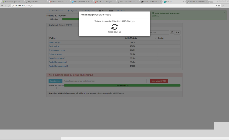

                      Alors ca va être compliqué, impossible de le faire depuis le remora facilement. Je pensait qu'on pouvait aussi mettre a jour le système de fichiers via la page web.
                        theju
                        Voila ce que ça donne après l'upload du fichier: 200 FAIL

                        • AuFilElecA Offline
                          AuFilElec @theju
                          @theju
                          Je crois qu'il y a un problème d'update avec les SPIFFS lorsque celui-ci n'est pas démonté.
                          Peux-tu essayer le code suivant au début de la fonction ArduinoOTA.onStart dans remora_soft.ino aux alentours de la ligne 500 ?
                          if (ArduinoOTA.getCommand() == U_SPIFFS) {
                            SPIFFS.end();
                          Ou si tu préfères, tu peux utiliser la branche remora_soft sur mon dépôt Github.
                              AuFilElec @theju
                              @theju ,
                              Le problème ne se situe pas du tout au niveau de l'OTA, autant pour moi, il se situe au niveau de l'update qui ne sait pas faire la différence entre le firmware et le SPIFFS.
                              Pourquoi ne le fais-tu pas directement par OTA ?
                              AuFilElecA T 2 Replies Last reply Reply Quote
