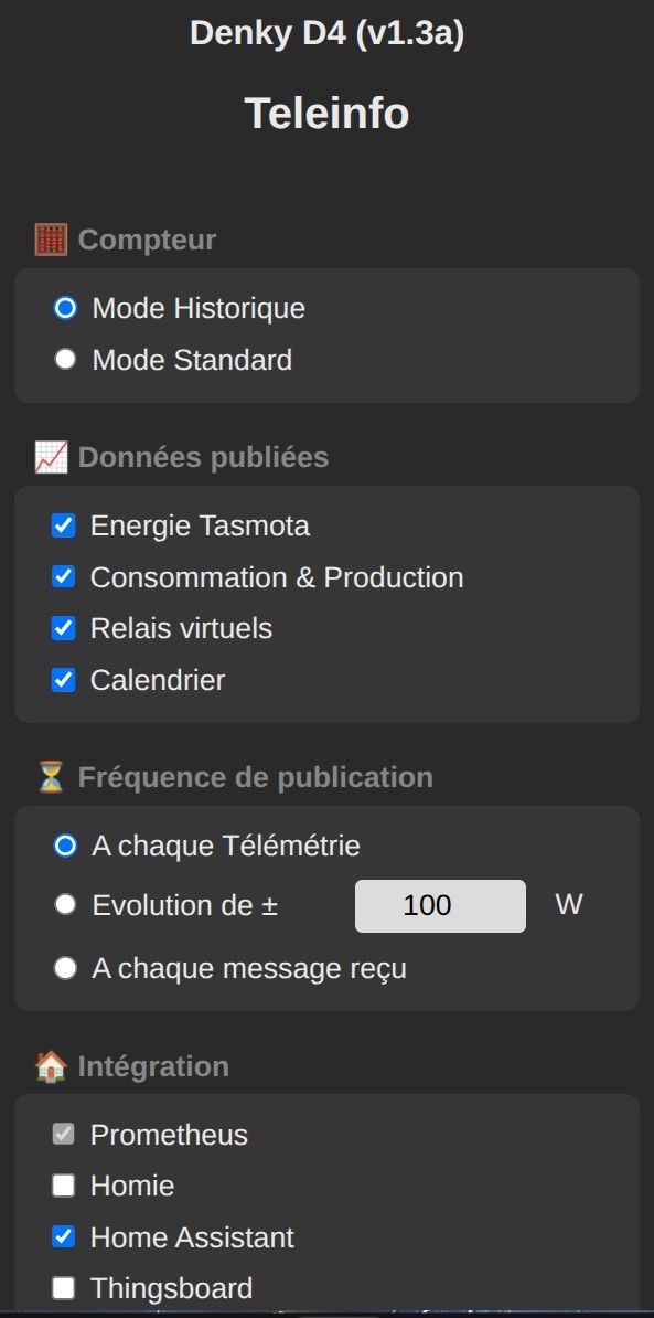

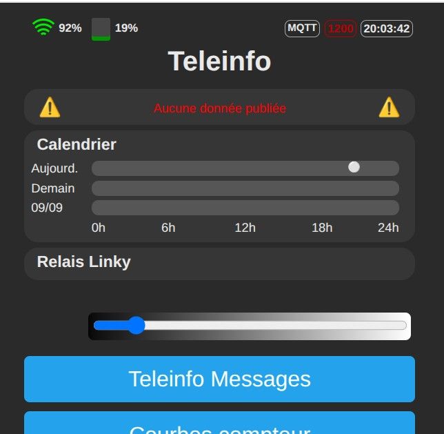

    Charles,
    voici les informations :
    /home/stf/Pictures/Screenshots/Screenshot From 2026-09-07 21-03-54.pngf278631d-180a-480b-b88e-bd0187882969-image.jpeg
    et
    /home/stf/Pictures/Screenshots/Screenshot From 2026-09-07 21-06-49.pnge1019cf7-2b56-43d0-9f36-c05da1e8b99b-image.jpeg
    • Stephane PetitS Stephane Petit
      Charles,
      et
      @Stephane-Petit
      Le message "aucune donnée publiée" laisser penser que la liaison n'est pas bonne entre le linky et le denky. Petit être là gpio sélectionnée n'est pas la bonne. Sinon, il lfaudrait vérifier les plots de connexion linky et le câble.
      Stephane PetitS 1 Reply Last reply
        @Stephane-Petit

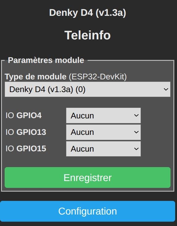

        @Nicolas-Bernaerts merci pour le retour. Voici ce que j'ai dans la configuration du module :
        /home/stf/Pictures/Screenshots/Screenshot From 2026-09-08 08-42-45.png91fbf392-f651-4048-a838-ebf4b23b2a8c-image.jpeg .
        J'ai changé le câble mais cela n'a rien changé.

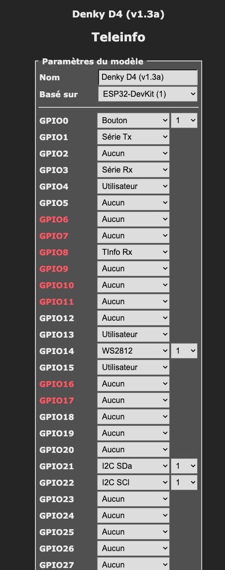

          @Stephane-Petit la configuration du "modèle" donne quoi ?
            Stephane PetitS Offline

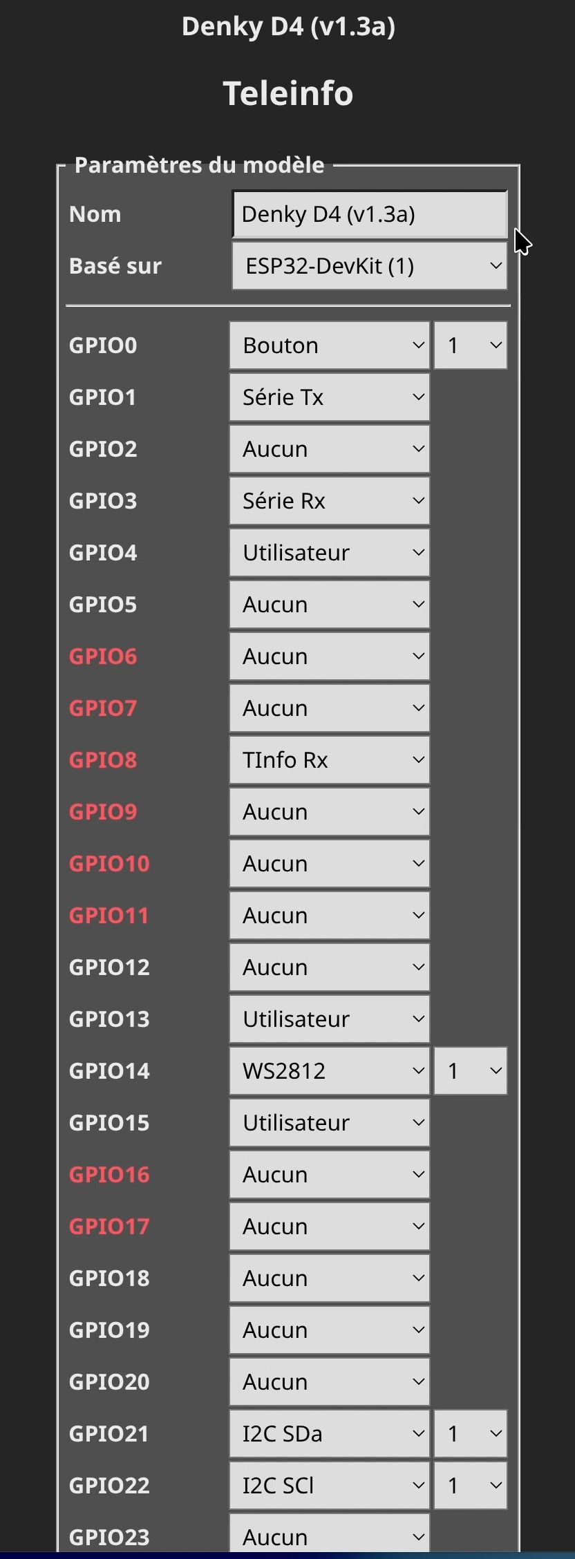

            Stephane Petit
            @Charles voici la configuration

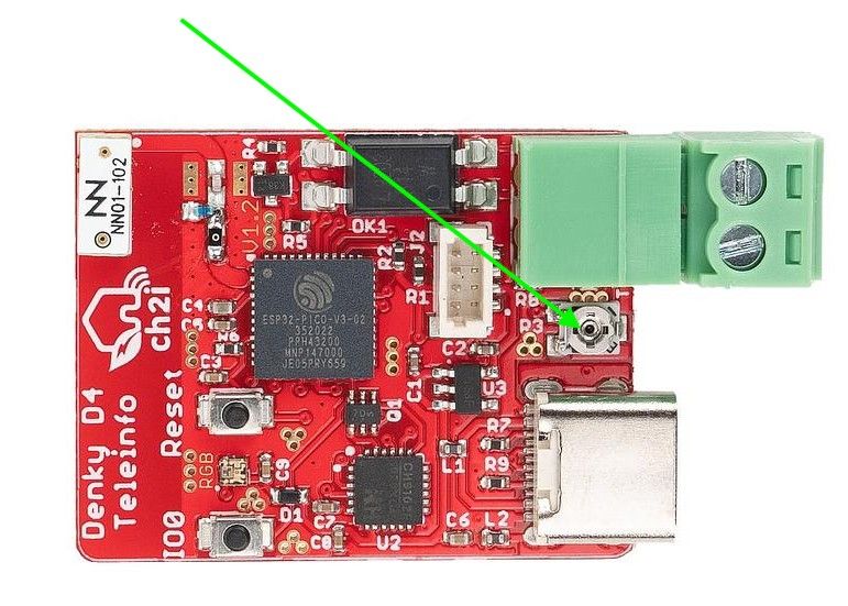

              @Stephane-Petit bon tout est bon coté config, tu peux essayer de tourner doucement le petit potentiomètre a coté du connecteur vert dans un sens puis dans l'autre voir si ça change qq chose (j'imagine que tu as déjà testé) ?
              Attention il faut un tout petit tournevis et il est assez fragile.

                @Charles oui j'ai déjà essayé de tourner le trimmer en attendant environ 5-10 secondes à chaque 1/4 de tour pour vérifier si je voyais quelque chose apparaître à la console. Mais cela n'a rien résolu.
                  @Stephane-Petit Je te propose donc de me le retourner pour un échange standard, on passe en MP

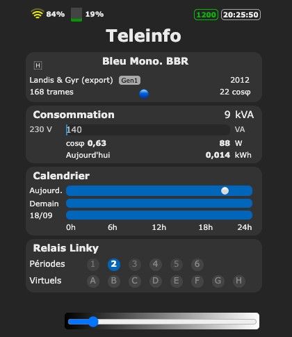

                    @stephane-petit carte bien reçue, rien flashé, juste branché et mise sur mon wifi via la console série, puis branchée sur mon compteur de test (historique Bleu Blanc Rouge) ex tempo et enfin configuré la téléinfo en mode historique

                    bien sur il connecte pas en MQTT czar c'est ta config pas la mienne

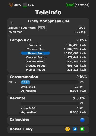

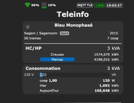

                      @stephane-petit je viens de tester le module sur mon Linky en Standard, idem ça fonctionne direct
