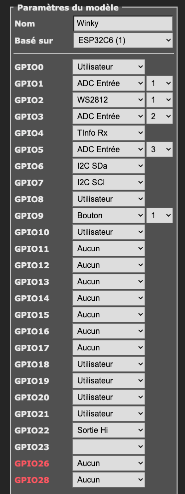

          @rvx est ce que la led Bleue TIC clignote quand la téléinfo est branchée ? comment avez vous configuré les GPIO du Winky, avec l'autoconf ?
          ça doit ressembler à ça

            C'était bien un problème de configuration, je n'avais pas chargé l'autoconf Winky, et je ne recevais donc rien.
