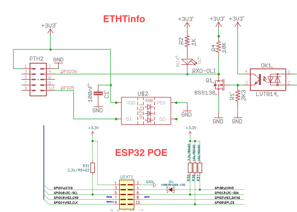

        @kolia le schéma de olimex poe annonce une diode 1n5819s4 sur gpio36. C'est peut être la source du problème dans le cadre d'une réception série à 9600 bps.

          @Nicolas-Bernaerts je ne crois pas car j'ai fait une tentative en pontant la diode. Ce qui me surprend est que cela a dû fonctionner car la conception de Charles Hallard utilise de façon voulue cette entrée

                @kolia je suis désolé mais il y a un truc qui cloche, toutes les revisions de l'Olimex ESP32 POE on le GPIO36 sur la Pin 4 du connecteur u-ext, or le shield EthTinfo c'est la pin 4 du u-ext sur laquelle arrive la Teleinfo (donc la GPIO36).
                or sur l'ESP32 POE la pin 6 du u-ext, va bien sur la GPIO13 de l'ESP32, mais sur le shield EthTinfo cette pin 6 n'est même pas routée donc c'est juste impossible que ça fonctionne en l'état. J'ai mis les schémas pour vérification.
                Une photo de l'install, la version du shield EthTinfo et surtout la version et révision du olimex ESP32 POE utilisée ainsi que le configuration des GPIO dans tasmota serait d'une grande aide.

                    @kolia c'est très clair, tu as connecté entre elle GPIO36 et GPIO13 c'est bien çà ?
                    Dans ce cas oui normal que ça fonctionne. En revanche ça veut dire que peut être une mauvaise soudure sur le GPIO36 au niveau de l'ESP ou une piste HS qui fait que le signal n'arrive pas sur la 36 ou pire la GPIO36 est HS.
                    En tout état de cause si GPIO13 et GPIO36 sont reliées entre elles, quelle que soit la GPIO déclarée (13 ou 36) dans tic_rx_pin ça devrait marcher (sauf si ça n'arrive pas physiquement à la GPIO36 ou si celle ci est HS).

                      Oui c'est bien cela car j'ai eu la flemme de faire de la chirurgie et de couper la piste du 36. j'ai testé toutes les continuités et même la diode. Rien d'anormal de ce côté là. J'ai mis aussi mon scope et le signal arrive bien sur 36. Je suis perplexe pour tout dire;)
