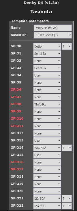

          Info as requested:
          {"NAME":"Denky D4 (v1.3a)","GPIO":[32,3200,0,3232,1,0,0,0,0,1,1376,1,0,0,0,0,0,640,608,0,0,0,0,0,0,0,5632,0,0,0,0,0,0,0,0,0],"FLAG":0,"BASE":1}

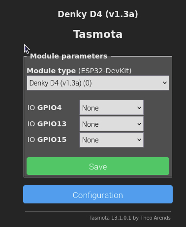

            @ellipsis je parlais plutôt de la page de config de la téléinfo
            Et de la config du module
              ellipsis
              Comment acceder la page config de Teleinfo?

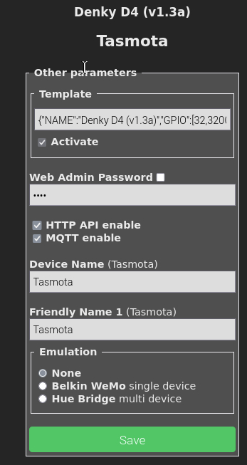

              Ci-joint ma page config pour "Configure Module"
              ...et "Config Other"
              Tony

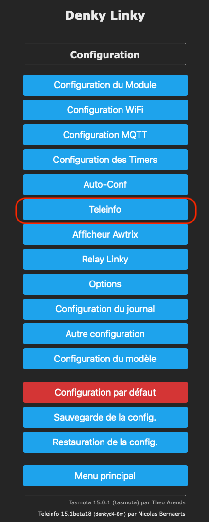

                  En plus, ou bien la cause, je ne trouve pas comment acceder la page config Teleinfo?
                  Tony

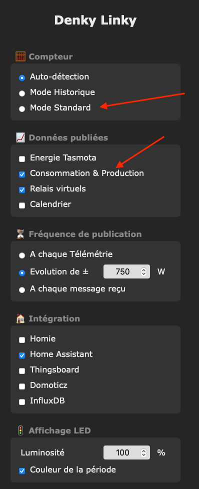

                    Charles @ellipsis
                    @ellipsis Menu Configuration puis téléinfo
                    mais moi en bas il m'indique que c'est la version de Nicolas, pas toi ? Jamais vu tes menus on line store, t'es certain d'avoir flashé la bonne version avec le bon processus ?
