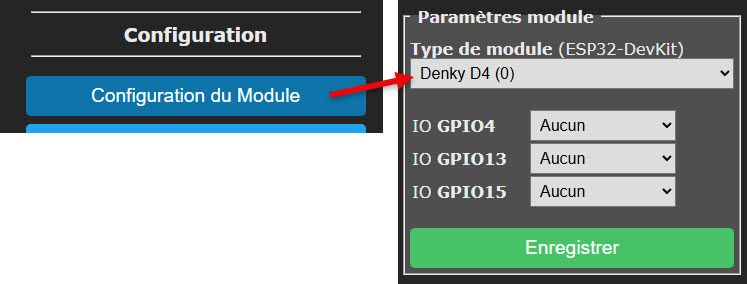

        filou59
        Je viens de trouver.
        C'était tout con, mais ca mériterait peut être un petit tuto.
        Dans le Menu Configuration/Configuration du Module
        C'était ESP-Devkit(1) qui était sélectionné.
        Dès que j'ai choisi le profil Denky, les trames ont été décodé.

          • Nicolas BernaertsN Online
            Nicolas Bernaerts @filou59
            @filou59 j'allais vous répondre que le template DenkyD4 s'occupe de tout ... 😀
            Pour ce qui est du potard, vous pouvez visualiser les messages reçus. Si certains apparaissent de temps en temps en rouge c'est qu'il y a des erreurs de réception. Sinon, pas besoin d'ajuster quoi que ce soit.
              Charles @filou59
              @filou59 l'ideal est tout simplement d'utiliser l'autoconf lors de la 1ere configuration, tout se fait tout seul ensuite.
              https://github.com/hallard/Denky-D4/blob/main/README.md#autoconf
