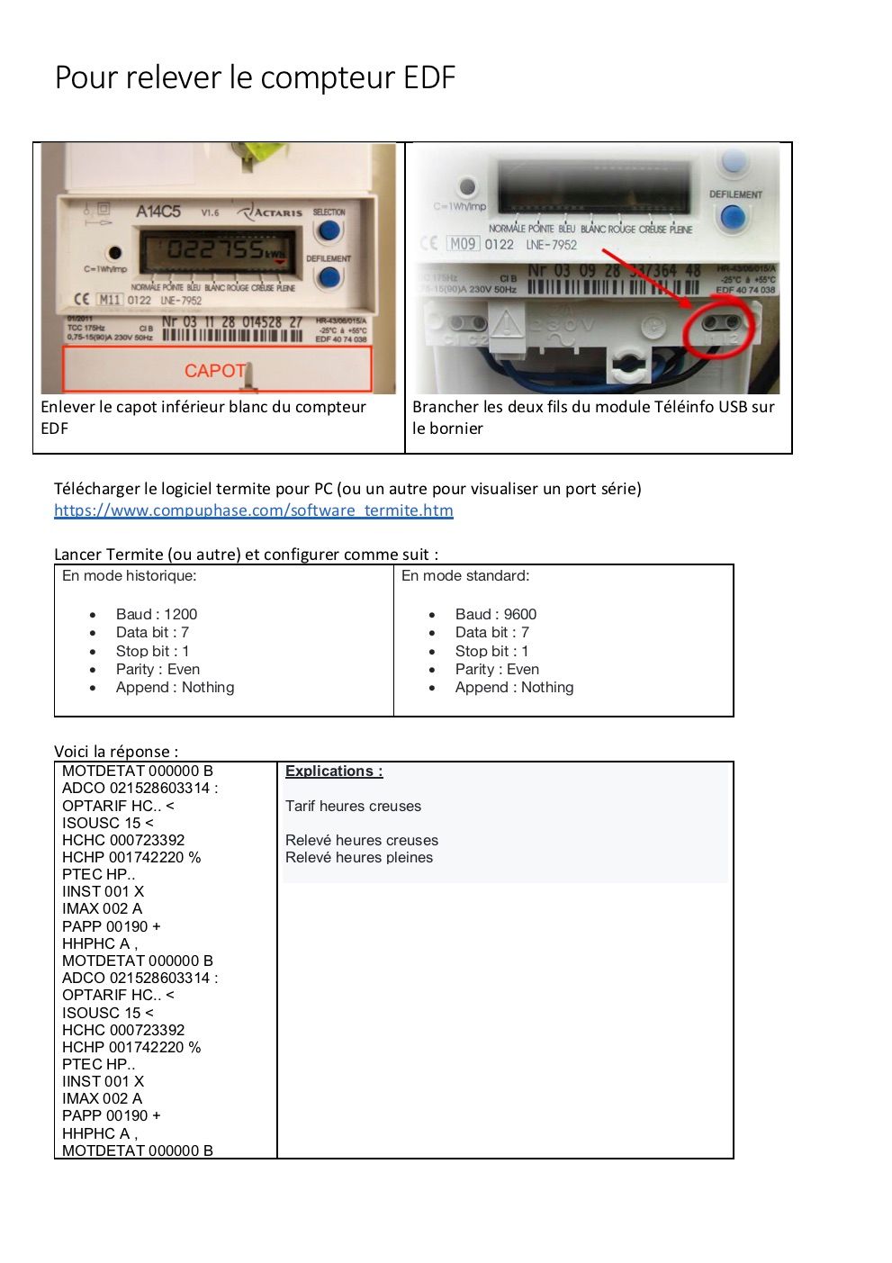

              mimi lamite
              Je te poste mon fichier de mode d'emploi que j'ai fait pour un pote !
