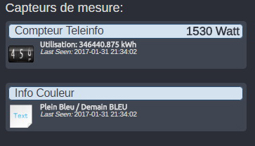

                    Je débute avec Domoticz, et j’utilise un petit script maison pour faire apparaitre dans Domoticz ma conso instantanée et ma couleur du jour (option "Tempo").
                    Si ça peut servir de base pour d'autre, c'est cadeau.
                    J'ai créé 2 "dummy" : Un type "texte" pour la couleur du jour, et un type "P1 Smart Meter" pour la conso.
                    Mon wifinfo est une adaptation perso, il intègre un capteur température/humidité, d'où les lignes supplémentaires dans le script et le "sensorIdx"
                    Je débute en Lua, donc pas forcement optimisé, mais ça me convient. Le script est appelé par une tache cron.

                    L'ip de mon wifinfo est 192.168.5.229, adaptez selon votre config.
                    J'utilise l'option "tempo", j'ai donc 6 tarifs et non 2, ça complique un peu la conso, adaptez à vos besoins.
                    Au final, ça me donne ça:

                          local CCreux = BBRHCJB + BBRHCJW + BBRHCJR
                          local CTotal = CPlein + CCreux
                      -- un peu de modification de texte pour faciliter la lecture
                          coulJ = string.gsub(coulJ, "HPJB", "BLEU HP");
                          coulJ = string.gsub(coulJ, "HCJB", "BLEU HC");
                          coulJ = string.gsub(coulJ, "HPJW", "BLANC HP");
                          coulJ = string.gsub(coulJ, "HCJW", "BLANC HC");
                          coulJ = string.gsub(coulJ, "HPJR", "! ROUGE ! HP");
                          coulJ = string.gsub(coulJ, "HCJR", "! ROUGE ! HC");
                      -- obsolète - utilisation de deux variables utilisateur pour calculer les écarts et compenser l'absence de variable papp de certains compteurs
                          --local CTotal_old = uservariables["Index_temp"] -- on récupère l'index stocké dans la variable utilisateur Index_temp
                          --local time_old = uservariables["Time_temp"] -- on récupère l'heure stockée dans la variable utilisateur Time_temp
                          --local time_now = os.time()
                          --local ecart_index = CTotal - CTotal_old
                          --local ecart_sec = time_now - time_old
                          --commandArray['Variable:Index_temp']= tostring(CTotal) -- on met à jour la variable utilisateur avec le nouvel index
                          --commandArray['Variable:Time_temp']= tostring(time_now) -- on met à jour la variable utilisateur avec la nouvelle heure
                      -- on calcule l'écart de temps et d'index pour compenser l'absence de variable papp de certains compteurs
                          puissance_old, CTotal_old = string.match(otherdevices_svalues[device2], "(%d+%.*%d*);(%d+%.*%d*)") -- on récupère les valeurs stockées - inspiré de https://www.domoticz.com/wiki/Capturing_Energy_Usage_with_Lua_Scripts
                          puissance_old = tonumber(puissance_old)
                          CTotal_old = tonumber(CTotal_old)
                          local ecart_sec = timedifference(otherdevices_lastupdate[device2])
                      -- si PAPP n'est pas disponible, on calcule avec les écarts
                          if (papp == nil)  then
                              -- obsolète - puissance = iinst * 230 -- pas bien précis
                              puissance = ecart_index / ecart_sec * 3600
                          else
                              puissance = papp * 0.9 -- en prenant un facteur de puissance à 0.9
                          end
                          puissance = round2(puissance,0)
                      if debug=="yes" then
                          print("Index total (nouveau): " .. CTotal .. " Wh")
                          print("Index total (ancien): " .. CTotal_old .. " Wh")
                          print("Ecart index : " .. ecart_index .. " Wh")
                          print("Ecart de temps : " .. ecart_sec .. " s")
                          print ("Puissance : " .. puissance .. " W")
                      end
                      -- construction des paramètres
                          -- voir https://www.domoticz.com/wiki/Domoticz_API/JSON_URL%27s pour la syntaxe de nvalue|svalue
                          local param1 = colorIdx ..'|0|' .. coulJ .. ' / Demain : ' .. coulD
                          local param2 = compteurIdx ..'|0|' .. puissance .. ';' .. CTotal
                          local param3 = intensiteIdx ..'|0|' .. iinst
                      -- construction des url (mise à jour de Domoticz par json, non utilisé)
                          --url1 =  domoURL .. urlParams .. teleinfoIdx .. '&nvalue=0&svalue=' .. CPlein .. ';' .. CCreux .. ';0;0;' .. papp .. ';0;'
                          --url2 =  domoURL .. urlParams .. colorIdx .. '&nvalue=0&svalue=' .. coulJ .. '%20%2F%20Demain%20' .. coulD
                          print("Paramètre 1 : " .. param1)
                          print("Paramètre 2 : " .. param2)
                          print("Paramètre 3 : " .. param3)
                      end
                      -- mise à jour des objets
                          -- commandArray['UpdateDevice']='idx|nValue|sValue' -- for updating Dummy devices e.g. '96|0|Hello World'
                          -- http://www.domoticz.com/wiki/LUA_commands
                          table.insert (commandArray, { ['UpdateDevice'] = param1 } )
                          table.insert (commandArray, { ['UpdateDevice'] = param2 } )
                          table.insert (commandArray, { ['UpdateDevice'] = param3 } )
                      -- appel successif des url  (mise à jour de Domoticz par json, non utilisé)
                          --local doIt=assert(io.popen('/usr/bin/curl -s "' .. url1 .. '"'))
                          --doIt:read('*all')
                          --doIt:close()
                          --doIt=assert(io.popen('/usr/bin/curl -s "' .. url2 .. '"'))
                          --doIt:read('*all')
                          --doIt:close()
                      end
                      return commandArray
