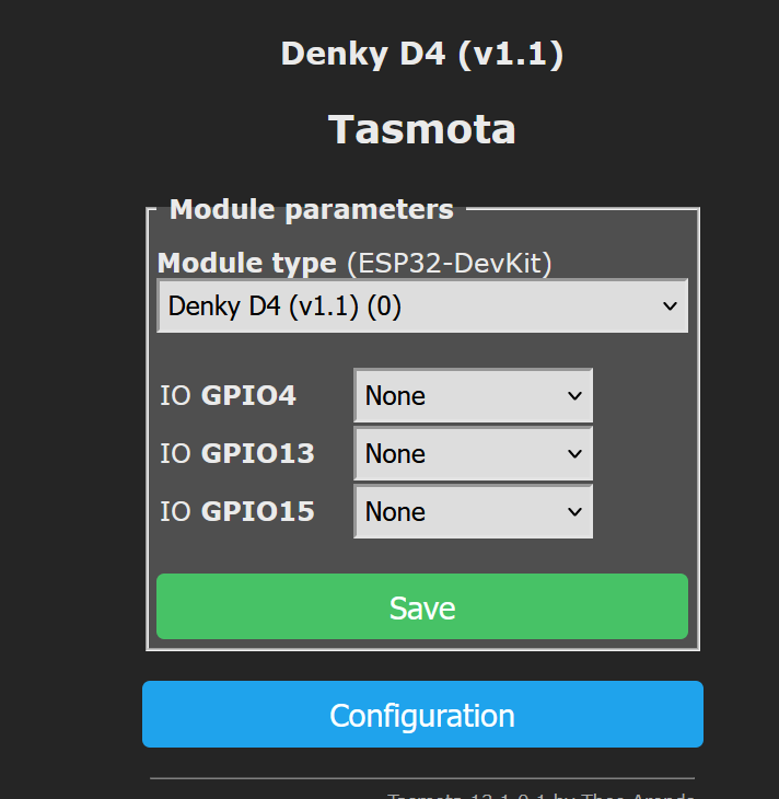

        thierry51170 @thierry51170
        ça y est il est vu 🙂
        mais comment configurer les ports:
        GPIO 4
        GPIO 13
        GPIO 15
        afin de pouvoir avoir toute les remonter dans mon système domotique
        et dois-je configurer autre chose.
          Charles @thierry51170
          @thierry51170 si tu ne veux rien faire à la main tu dois utiliser l'autoconf de tasmota
          Si tu ne l'as pas déjà fait depuis l'interface WEB de tasmota
          Configuration / Autoconf / Denky D4 (v1.1)
          simple curiosité, pourquoi tu veux configurer les ports 4/13/15 ?

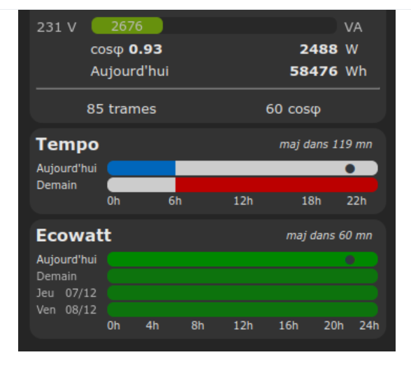

            merci du retour, je suis nouveau et je souhaiterai configurer correctement mon boitier avec le service TEMPO et HOME ASSISTANT .
            il y a longtemps que je n'étais pas revenu sur TASMOTA et je sui un peux perdu.
            je souhaiterai pouvoir faire comme ceci
            sur HA j'ai TASMOTA et MQTT .
            pourrais je avoir ton aide.
              @thierry51170 la capture provient du firmware de @Nicolas-Bernaerts une version spéciale à flasher, tout est expliqué ici pour le flash.
              https://community.ch2i.eu/topic/1450/procedure-de-flash-du-firmware-denky-d4
