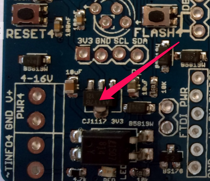

    @wtl
    Tu peux voir si tu as bien du 3V3 en sortie de régulateur ou sur l'alim de l'ESP ?

      Est-ce que tu pourrais me faire une photo de là où je dois mettre mon voltmètre ?
      Merci,
        Entre GND et VCC sur un ESP12 comme dans cette image 😉

          @Charles,
          Pas de tension non plus entre ces 2 bornes.

              @wtl je pense que ton régulateur 3V3 est HS, tu crois que tu peux le changer ?
