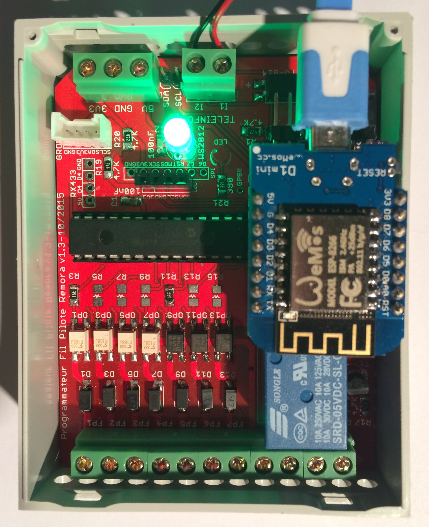

    Suite au topic sur l'adaptateur WeMos pour Remora, j'ai enfin testé ces adaptateurs avec les WeMos, le résultat est sans appel, ça marche du tonnerre 😉
    • Même avec les 2 étages de connecteurs ça loge dans le boitier et il doit y avoir moyen de percer pour y glisser le câble Micro-USB pour ceux qui souhaitent ce moyen d'alimentation
    • Je trouve ça plus joli
    • L'upload serial fonctionne parfaitement à 921600 kbps (juste 8 fois plus rapide qu'a 115200)

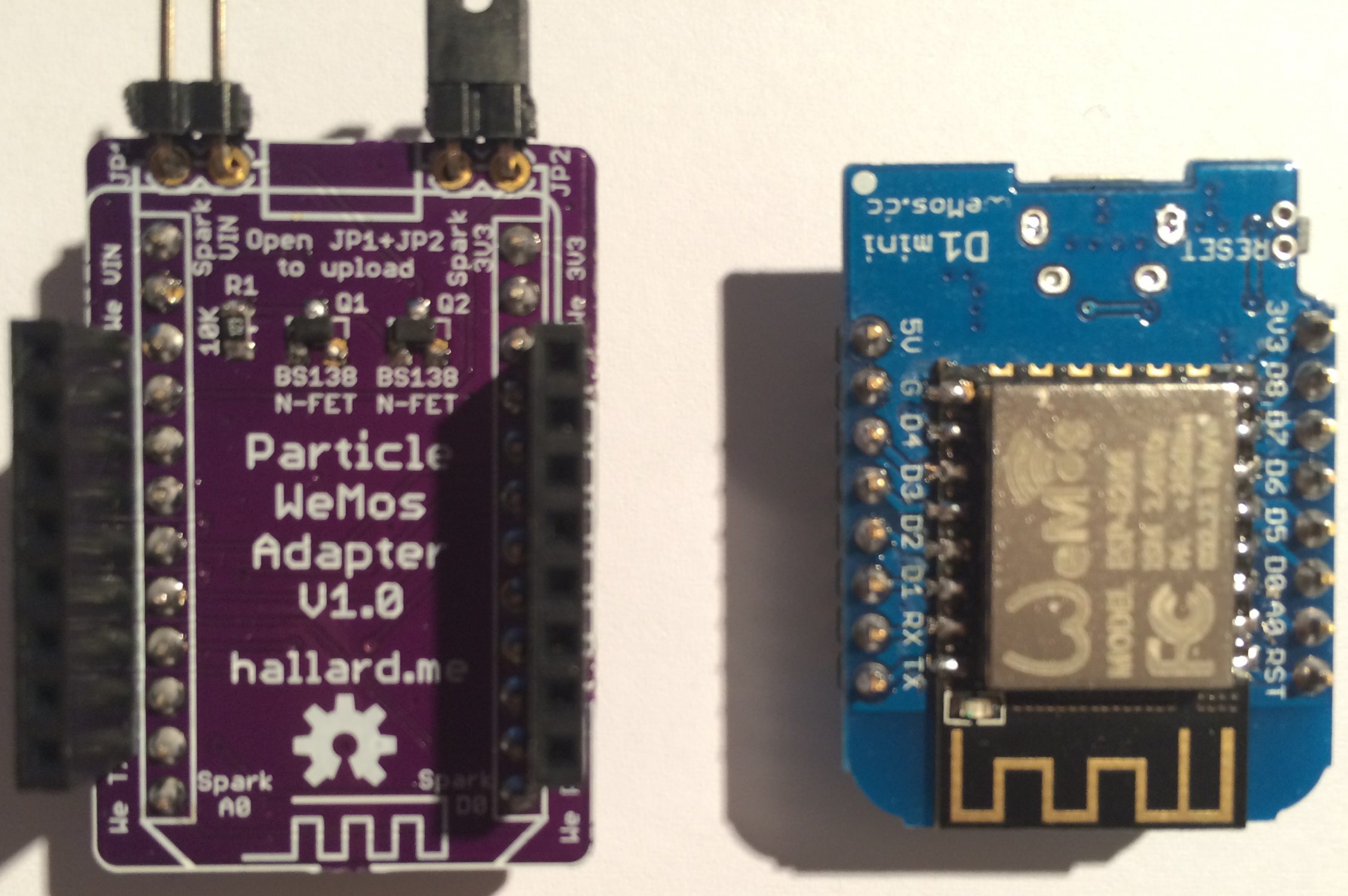

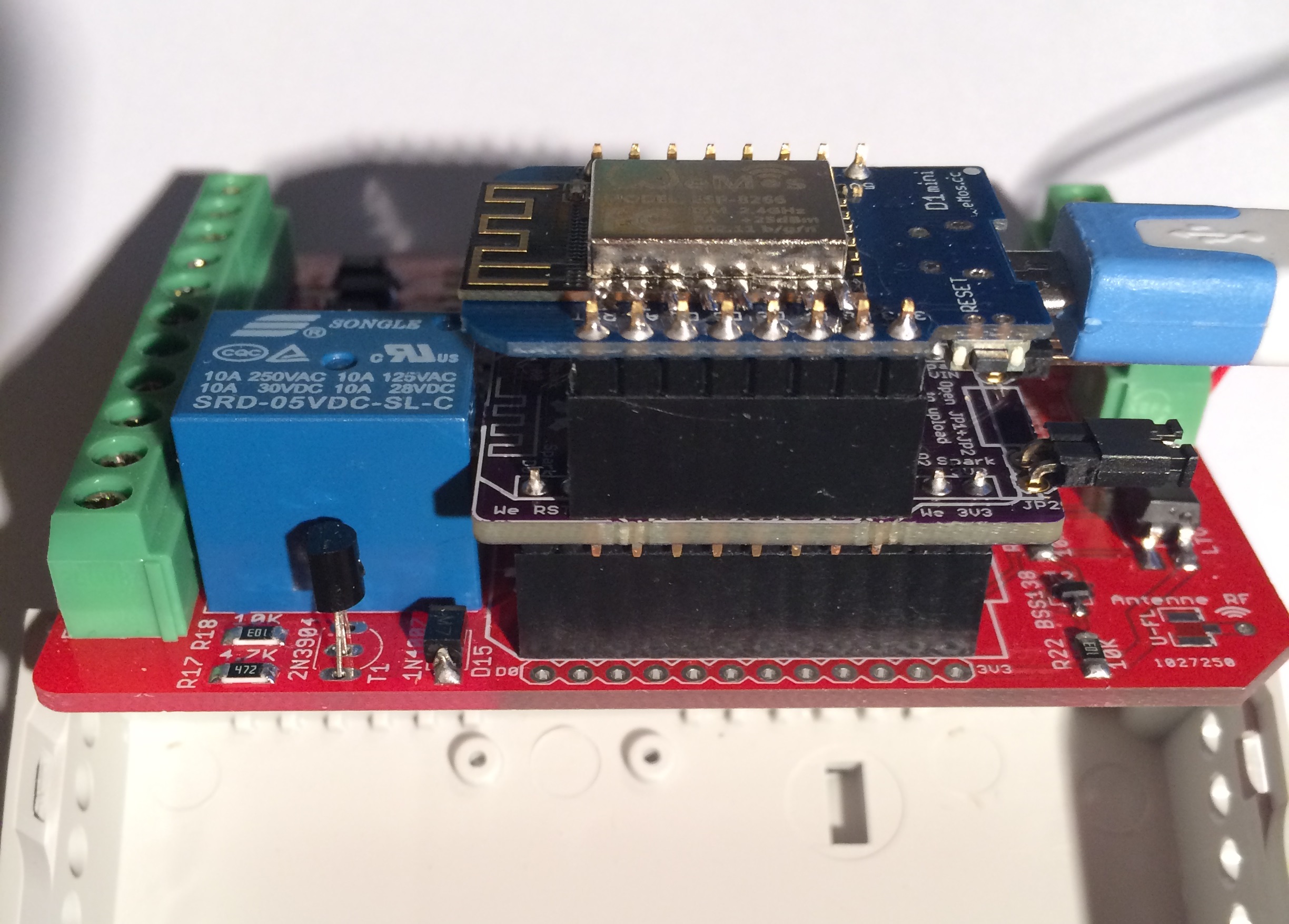

    Photos, photos
    La pile d'étage, mais ça loge
    Pour l'adaptateur, j'ai mis les 2 transistors et la resistance pour une compatibilité board remora V1.2 mais si vous avez une 1.3 ce n'est pas utile, juste JP2 dans ce cas là (à enlever pour flasher en serial)

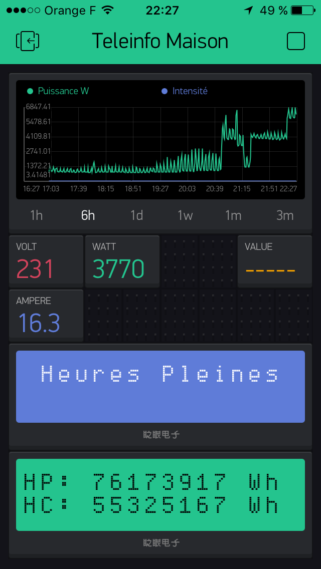

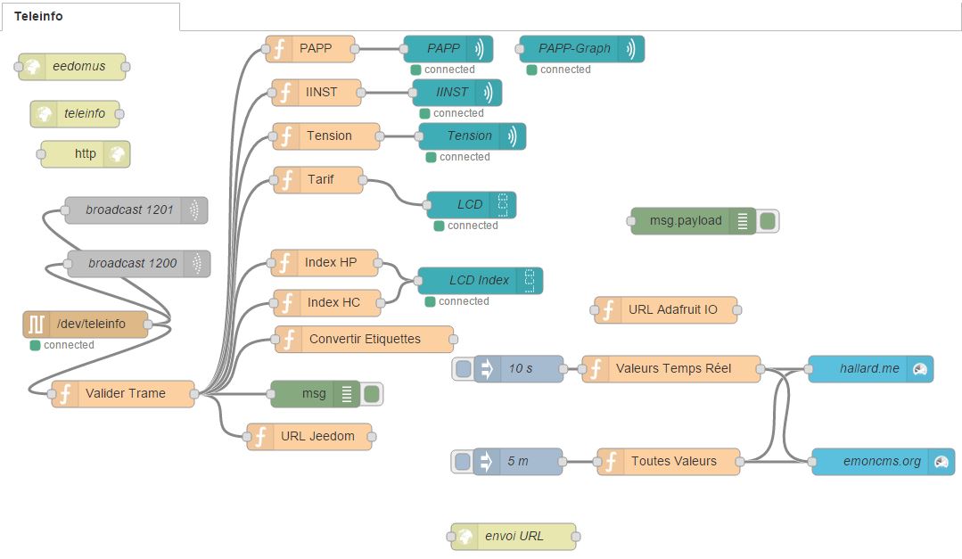

                          Blynk ah oui, le truc comme ça,
                          Comme tu as node red, tu peux le faire avec le plugins, c'est comme ça que je me suis fait la main avec 😉
                            F Offline
                            Sympa l'appli blynk. Bon c'est un peu redondant avec openhab grafana et emoncms dans mon cas mais pour celui qui veut du out of the box c'est pas mal du tout.
