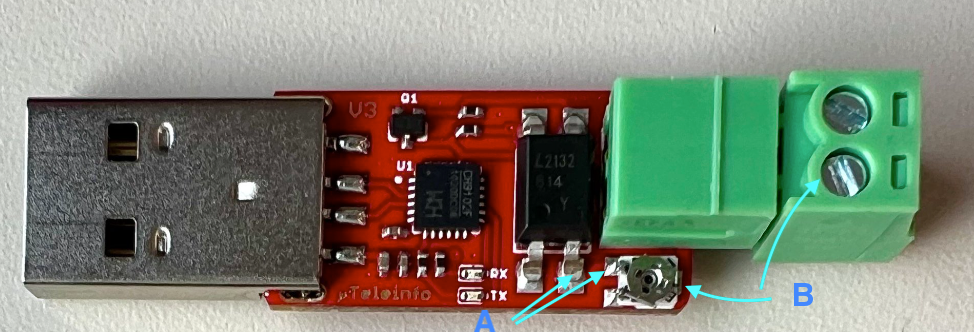

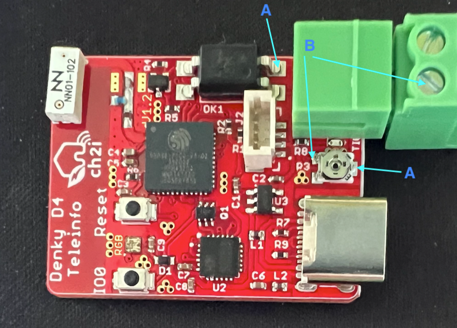

              En revanche je suis assez surpris vous sembliez avoir des données dans vos 1er messages (avec picocom) et maintenant semblez ne plus rien avoir c'est bien celà ?
              Il se peut que la sensibilité de votre compteur pose souci avec le module (ça arrive parfois avec le mode standard) Si vous n'êtes pas producteur vous pouvez demander à repasser en historique, au pire je vous reprend le module.

                  @krissam44 En fait le module d'entrée de la teleinfo est le même sur tous les modules donc à mon avis (mais ça peu aussi dépendre aussi du circuit d'entrée PI ou ESP) ça risque d'être la même. Et tant que je ne peux pas reproduire l'erreur ici (pourtant je fais passer les linky des amis en standard exprès espérant en trouver un avec lequel ça déconne) je suis en aveugle sur le soucis.
                  Mais les nouveaux uTéléinfo V3 possède un potentiomètre pour ajuster la sensibilité tout comme certains Denky D4 en proto. on peut essayer l'un ou l'autre déjà pour voir si il y a moyen d'améliorer les choses.
                  Ce que je peux vous proposer car mon but est bien de régler le soucis. Vous gardez le V2 (ça évite le retour et ça fonctionnera bien chez quelqu'un de votre entourage) vous achetez un uTeleinfo V3 via paypal ou tindie au choix et en contrepartie, je vous offre un denky D4 pour tester aussi ?

                                • potentiomètre à 0 : toutes les trames sont en erreur.
                                • potentiomètre à fond de l'autre côté : 1 erreur toutes les 30 à 40 trames (energyconfig skip 0)
                                Pour le uTeleinfo V3
                                • potentiomètre à 0 : toutes les trames en erreur.
                                • potentiomètre à fond : 0 erreur sur 3100 trames lues (enregistrées ds un fichier texte)

                                  @krissam44 ok top, tu crois que tu pourrais me donner les résultats avec le potentiomètre aux 4 positions
                                  • A fond un coté (0 Ohm)
                                  • A fond l'autre coté (1 KOhm)
                                  • Au milieu (500 Ohm)
                                  • au 1/4 (250 Ohm)
                                  • au 3/4 (750 Ohm)
                                  le potentiomètre est un 1K donc le milieu 500 Ohm normalement. l'entrée avec une résistance (quand pas le potentiomètre donc) est à 220 Ohm (en gros le 1/4) donc je cherche a partir de quelle valeur ça déconne.
                                  Si tu peux faire les tests qu'avec un seul de branché c'est mieux pour trouver la vraie valeur.
                                  As tu un multimètre par hasard ce serait top pratique pour savoir si ton "a fond" correspond à 0 Ohm ou 1KOhm ?

                                      J'ai pu faire un test avec le D4.
                                      Le taux d'erreur devient négligeable à partir de 740 Ohms.
                                      En dessous de 700, la console ne restitue que des chesksum error.
                                      Pour info, j'ai retesté le uTeleInfo V2 qui a une résistance de 220 ohms. Trames toujours aussi incohérentes.
                                      J'ai fais le même tests avec un wemos teleinfo sur lequel j'ai monté un ESP8266 D1.
                                      Il présente aussi une résistance de 220 Ohms. Même résultat que le V2.
                                      Au boot, la première trame est correctement lue puis tout passe en checksum error.

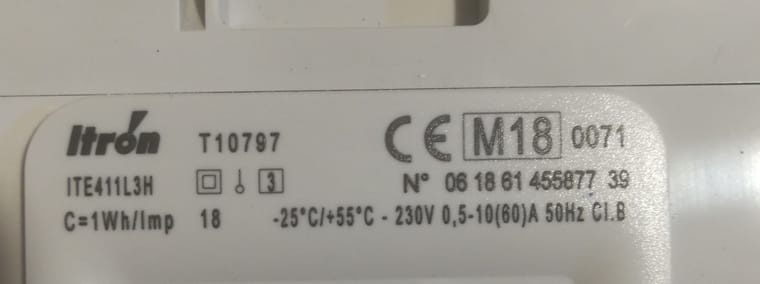

                                      Les caractéristiques de mon linky (si ça peut aider)

                                        @krissam44 top tes résultats, très intéressant à l'inverse de ce que je pensais mais pas déconnants (@Barbu-Dor pour le Denky que tu voulais tester, passer la résistance d'entrée à 1K au lieu de 220 pourrait être ta solution)
                                        Question bête tu as mesuré la résistance entre quel et quel point, car comme c'est un potentiomètre il facilement possible d'inverser la mesure c'est a dire mesurer 700 mais la résistance utilisée est de l'autre coté et en fait c'est 300
                                        Tu te sens à l'aise pour changer la résistance CMS du uTeleinfo V2 ?
