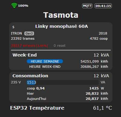

    • RE: MicroTeleInfo V2 - Trames incohérentes
      Merci pour les 2 équipements.
      Après un peu de tâtonnement, j'ai pu configurer le D4 qui fonctionne très bien.
      Il y a quelques erreurs lors de la lecture des trames mais comme votre programme gère cela très bien, ce n'est pas problématique.
      Je l'ai configuré en raw full et skip 1, ce qui donne une trame toutes les 2 à 3 s.
      J'en ai besoin pour simuler via Jeedom, un délestage logique (si tous mes radiateurs et chauffe-eau s'activent en même temps, je dépasse la limite de mon abonnement).
      J'ai juste 2 remarques : il manque dans le JSON de retour, l'item 'DATE' qui se présente sous cette forme "HYYMMDDhhmmss" et dans l'affichage de l'interface web la valeur des index HC et HP (j'ai un abonnement EDF ZEN avec HC les WE et jours fériés).
      Je vais regarder s'il est compliqué pour moi de modifier vos sources pour les rajouter.
      Concernant le uTeleinfo V3, c'est beaucoup mieux. Une erreur toutes les 2 ou 3 trames lues.
      Pour l'heure, je n'arrive pas à exploiter votre libraire python-teleinfo (problème d'arguments (baudrate et port à fixer dans l'appel) mais je ne désespère pas d'y arriver.
      En tout cas bravo pour votre D4, il réponds totalement à mon besoin. 👏
      PS : la prise USB à l'opposé du connecteur 'Linky' faciliterai l'installation dans le compteur.
      Autre demande qui n'a rien à voir : un petit circuit ESP32 mono fil-pilote 4 à 6 ordres avec mesure de consommation et alim incluse (J'en commande 15😄 )
