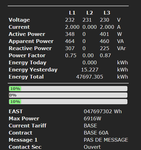

                j'ai un peu le même problème je suis en mode standard , dans console de tasmota j'ai tapé :EnergyConfig Standard, j'ai bien des trame qui remonte étant en triphasé voila ce qui remonte :
                98292e4b-0c42-4720-8574-b9af35cc8c04-image.png .
                comment on fait pour avoir le total des phase pour le faire remonter dans home assistant?
                merci de votre aide .
                  Charles @Jean-louis
                  @Jean-louis je ne sais pas si le total des phases est retourné dans la tic, un debug de trame complète pourrait au moins voir si on l'a mais je n'en suis pas certain.
                  Sinon il faut le faire soit même avec un script Berry par exemple qui peut tourner sur directement sur Tasmota (si c'est un ESP ESP32) ou à l'arrivée dans HA, mais ça je ne sais pas faire.
