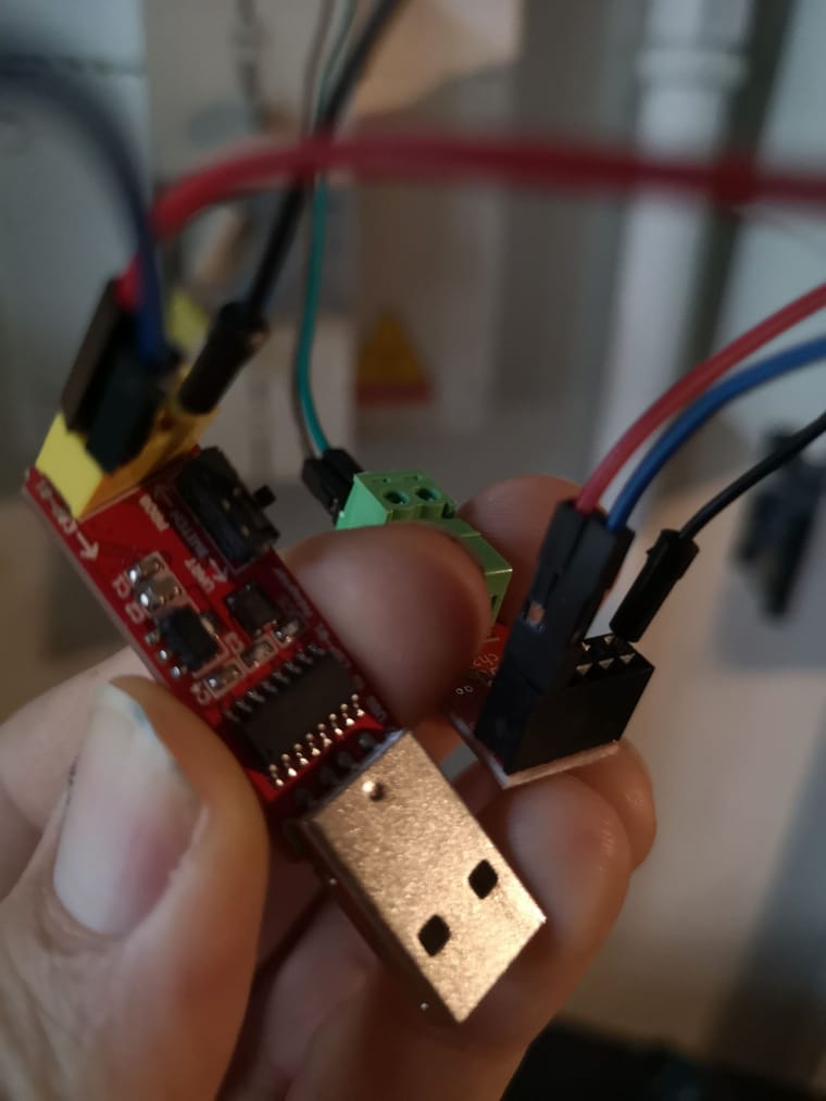

      Voilà ma connectique (avec de nouveaux câbles) :

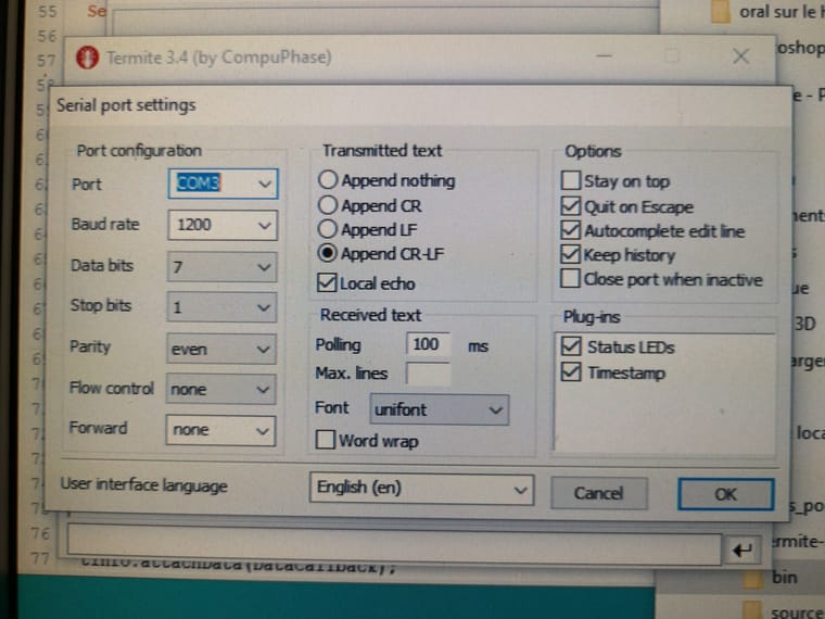

      Ensuite, du côté du terminal, voici les settings et le résultat de la console (rien) :
        Tu as essayé d'inverser RX/TX comme j'ai indiqué ?
        TX/RX est inversé sur ta photo, tu dois brancher depuis PITinfo sur ton adaptateur la sortie téléinfo (TX donc) au TX (comme si le module envoyait de la donnée comme l'ESP01) qui doit être rélié en interne au RX de ton adaptateur Serie USB

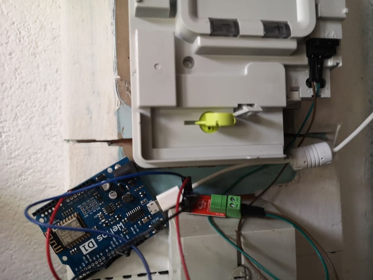

                      Quant au cablage, je n'ai rien changé du côté du compteur depuis mon essai positif avec le téléinfo opérationnel. Et du côté Arduino, je ne vois rien de particulier :

                        Par ailleurs dans ton code et ton montage tu as mis la TIC venant du PiTinfo sur TXD de la console alors que tu as déclaré GPIO23 dans ton code, si tu veux que ton code fonctionne tu dois a minima brancher sur GPIO23 comme indiqué dans ton code.
