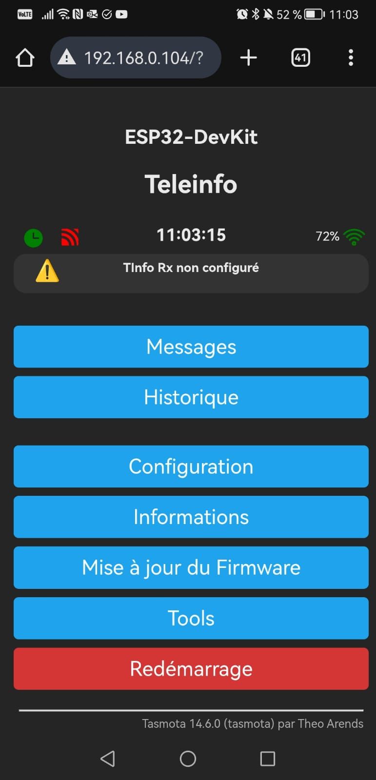

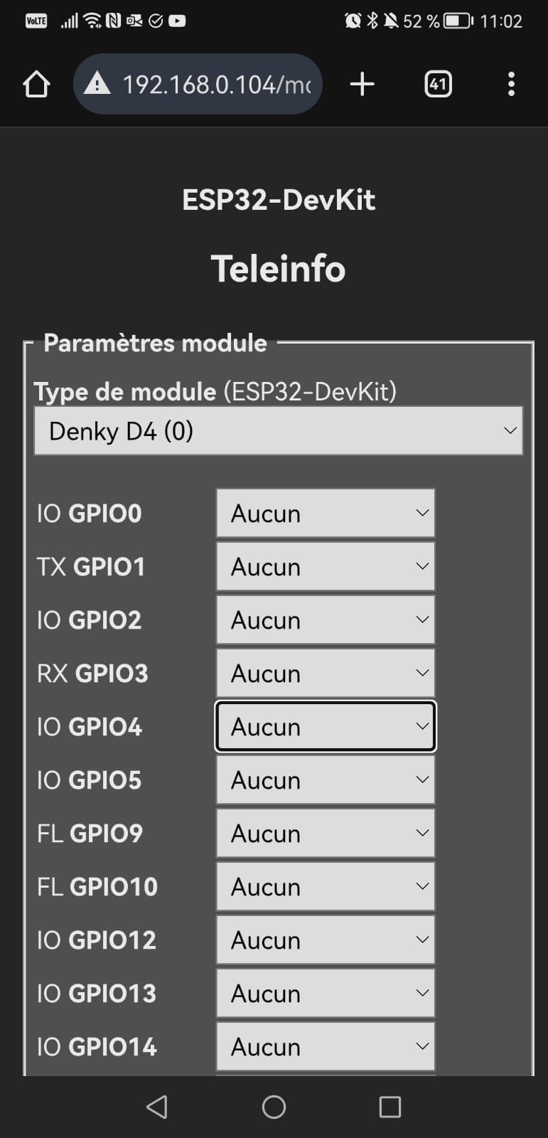

    • RE: téléinfo sur linky Triphasé mode Historique
      Merci pour la référence et désolé pour la réactivité, je suis encore actuellement plus sur le gros œuvre que sur la domotique 😕
      J'ai réussi à uploader ton module téléinfo tasmota et m'y connecter. Par contre, il m'affiche l'erreur "TInfo Rx non configuré". En regardant dans les paramètres du module, je n'y vois aucun paramétrage. Peut-être est-ce là qu'il me manque quelque chose ?
      Merci par avance de ton retour.

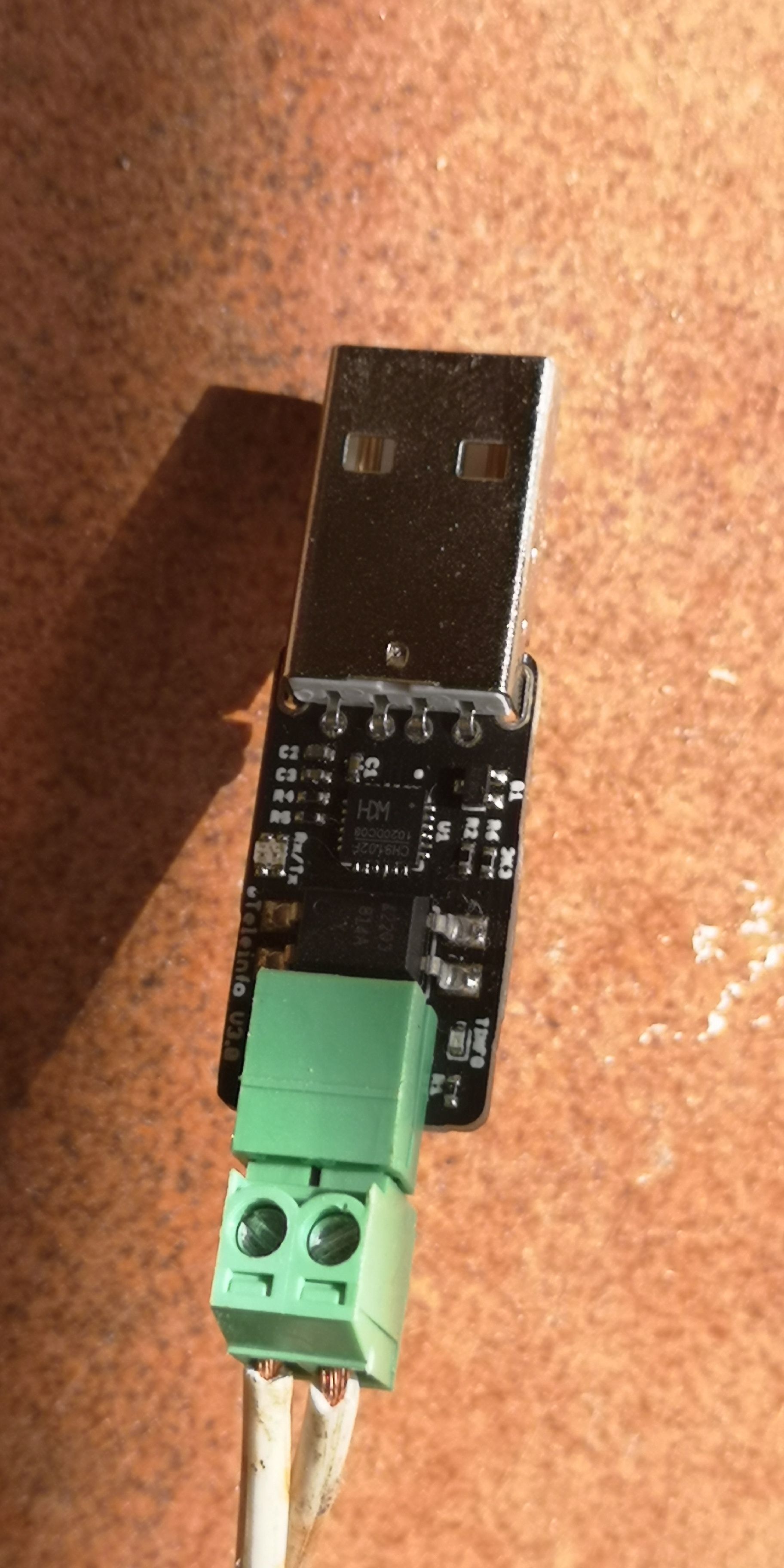

      Eric44
      Bonjour @Charles ,
      Le module utilisé était un wemod teleinfo qui fonctionnait très bien connecté au linky de ma précédente maison (monophasé HC/HC). Le code était écrit grâce à ton aide.
      En voici le code injecté : teleinfoLinky.txt

      Suite à la proposition de @Nicolas-Bernaerts, j'ai commandé un Denky D4 1.3a mais ne connaissant pas du tout Tasmota, je me heurte à la configuration. Quel test rapide puis-je faire pour vérifier les valeurs récupérées du flux téléinfo ? (A terme, l'idée est de pouvoir injecter les consos de mes 3 phases toutes les minutes à ma base de données mySql (hébergée par AlwaysData)
      posted in PiTInfo

      Merci beaucoup @Nicolas-Bernaerts pour cette proposition mais vu mon niveau en électronique et la miniaturisation de la bête, je ne me vois pas changer une résistance dans le bazar.
      Il n'y aurait pas d'autres pistes logicielles ?
      Pour info, Voici la clé télé info utilisée :
      posted in PiTInfo
