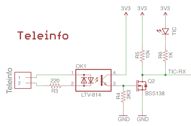

                  @enjoy-combi voici le schema du WeMos teleinfo avec les bonnes valeurs de résistances
                  Tu peux ajouter R6 avec une LED, si elle clignote vite (ou est allumée) c'est que le signal teleinfo arrive bien.
                  PS : tu as bien mis la pullup (R5) de 10K ? sinon sur certains ESP ça ne fonctionnera pas

                    @charles Hello,
                    Effectivement des valeurs bien différentes pour les résistances, je vais essayer ce schéma merci !
                      enjoy combi

                      La led clignote et reste majoritairement allumée. Mais toujours rien, je commence à penser que le firmware pose problème. C'est la version 11.0.0 compilée avec tasmocompiler à patir de gitpod.

                        @enjoy-combi oui majoritairement allumée c'est bon (surtout en mode standard)

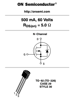

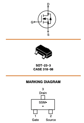

                                  le schema est un schéma électronique (plutôt lisible), pas un schéma d'implantation (plutôt fonctionnel) . Si tu veux savoir comment cabler le mosfet tu dois vérifier de datasheet avec celui que tu as.
                                  par exemple le schéma indique un BSS138 et les pins sont indiquées par le datasheet et pas le schema électronique.
                                  Un autre exemple avec un BS170 en version TO92
                                  L'essentiel soit que ça fonctionne et non pas de polarité pour la téléinfo tu peux brancher les 2 bornes dans le sens que tu veux.

                                      @enjoy-combi non je crois pas, et surtout je ne sais pas quel transistor tu utilises.
                                      si c'est comme le schema soit un BSS138:
                                      • 1 Gate
                                      • 2 Source
                                      • 3 Drain
                                      c'est indiqué dans mon post précédent

                                        @charles J'utilise le BS170 TO92.
                                        Au début j'avais :
                                        • 1 au D
                                        • 2 au G
                                        • 3 à S
                                        Il a fallu que j'inverse 1 et 3. D'après le schéma je pensais que le 1 correspondait à la broche en haut comme le 1 est en haut sur l'image du mosfet.
