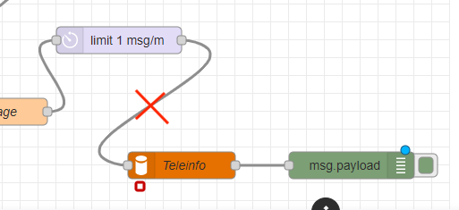

    Par contre, j'essaie de lire ma sortie TIC via le dongle et Node Red et d'insérer l'index dans ma base MySQL :
    alt text
    Ca marche mais j'ai un décalage d'une seconde à chaque ajout :
    alt text
    Donc avec cette dérive, je vais avoir un moment ou je vais louper une minute. Je sais, c'est pas la mort mais j'aimerais bien garder mon intervalle d'une minute.
    Si tu as une idée 😉
    #21

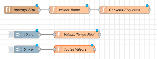

    @mikebzh44 ouais j'suis pas fan des limit je m'en sers uniquement quand ca va très vite et que je veux limiter.
    T'as essayer de faire un limit 1msg/59s pour voir ?
    Sinon moi je stocke les valeurs de chaque trame dans le contexte (espèce de variable globale node Red) puis je mets des inject node (mode trigger) qui viennent récupérer les valeurs du contexte
    Un toutes les 10s pour les valeurs temps réel et un autre tt les 5 min pour toutes les valeurs (inutile de charger la BDD pour les index par exemple) ce qui donne un truc comme ça
    je te mets le flow (t'as juste à l'importer dans node red) pour que tu puisses trouver des idées
