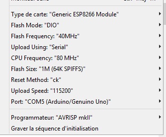

          J'ai presque reussit une mise a jour de cette version.
          Ma config Arduino IDE 1.6.5 W7 avec la derniere staging dispo (wifinfo n y apparait pas, aussi bien en 2.0 RC1 que RC2).
          Je serveur WEB semble demarrer mais ne trouve pas index.htm
          malgré ceci dans les logs
          HTTP server started
          handleFileRead /index.htm
          handleNotFound(/index.htm)
          et effectivement mon navigateur chrome m'affiche file not found
          Que faire ?
            Ouais, les staging ne sont plus d'actualités, ils ont une date inférieure à la release.
            La dernière release utilise le SDK 1.3 et le repo la V1.5 du SDK qui semble beaucoup plus stable mais aussi ça contient la board WifInfo.
            Donc, en attendant la prochaine release de l'environnement, je te conseille de supprimer le staging via board/manager et de passer en mode "git" cf https://github.com/esp8266/Arduino c'est ce que je fais.
