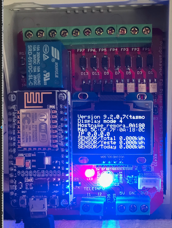

    @charles merci Charles. j’essaie de remettre en oeuvre cette Remora v1.35 qui depuis quelques semaines est très instable : uptime très faible, voire hard reset au tableau électrique parfois nécessaire. le problème n'est toutefois pas forcément software, mais ça vaut le coup d'essayer (et si je dois passer par un remplacement de l'esp8266 au moins je serai prêt). merci d'avance.
    @steph32 la stabilité n'est pas lié au FW je pense tu alimentes avec quoi ton Rémora ?
    Au pire mets une grosse capa (genre plus de 100uF) entre le +3.3V et le GND de l'ESP. Tu peux même faire la même avec le 5V et GND d'entrée. Souvent ces cartes sont pas top sur les filtrages et si l'alim est pas de bonne qualité tu pars en reset parfois.

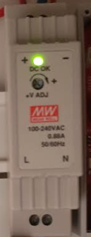

      @charles Merci , je vais essayer avec capa (100uF ou 1000 comme lu sur un autre post ? ). j'ai une alim dédiée (j'ai la chance d'avoir récupéré la remora d'un certain Thibaud D) et je pensais pas être sujet à ce cas de figure (j'utilisais ma remora sans aucun souci depuis plus d'un an).

        @steph32 j'ai réglé plus finement mon alim (j'avais 4.50 initialement, je suis monté à 5.02V) , mis une capa de 100 uF sur l'entrée : même punition. 2 eme essai avec 470uF : idem.
        Je vasi essayer je pense avec 1000 uF comme vu sur un autre post (en attendant Tasmota)

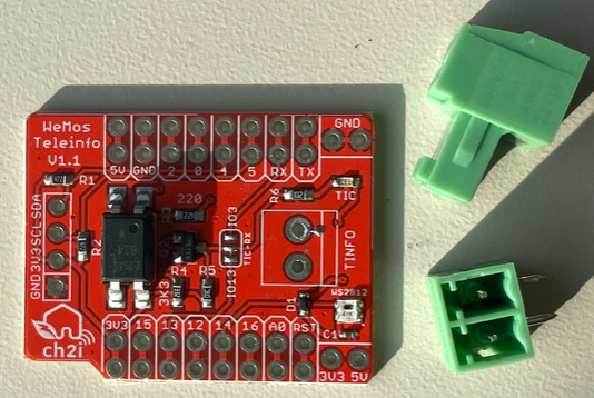

            @steph32, oui tu peux prendre un PITeleinfo et le cabler sur ta Sonoff l'arrivée série de la téléinfo sur la serial de Sonoff et flasher ta sonoff avec tasmota.
            Mais je te conseille le nouveau shield dédié ESP32 (Tindie ou Lectronz) pour gérer la téléinfo avec toujours l'excellent tasmota

              @charles merci. je vais regarder. mon sonoff est déjà flashé Tasmota, pas de souci de ce coté-ci. Là où je m'interroge c'est comment alimenter le Pitinfo ou ESP32 : doit-on l'alimenter indépendamment ou se reprendre sur le 5v du Sonoff ?
              • S steph32
                @steph32 pour le Wemos Teleinfo l'alim se fait c'est par l'USB de l'ESP. Pour le PiTinfo faut ressortir le 3.3V de l'ESP32 et l'alimenter avec.

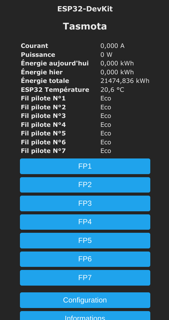

                  j'ai écrit une petite application en berry qui tourne sur tasmota avec un esp32. Pour l'instant il y a peu de fonctionnalité, juste les retours d'états des fils pilotes et des boutons pour les piloter sur le menu. Et une commande pour changer l'état des fils pilotes depuis la console ou via une requete http.
                  Vous la trouverez ici.

                      @Charles hello Charles. je reviens sur ce sujet car j'ai pu récupérer un nodeMCu neuf et c'est bien de là que venait mon souci (impossible de flasher Tasmota sur l'ancien, mais tout se passe bien sur le nouveau). j'avais pris soin de sauvegarder le fw sur l'ancien mais je suppose que le pb était déjà là car rien ne remonte (pas de wifi remora et pas de connexion à mon point d'accès). Aurais-tu les détails pour passer sur Tasmota ?

                        @steph32 rien de compliqué, il faut juste flasher une version avec la possibilité d'avoir le MCP23017 (chip utilisé sur le rémora) et pour cela il faut compiler ton propre firmware, j'ai vérifié sur Tasmota Special si un FW spécial existait déjà pour ça mais non.
                        Donc j'ai créé une PR pour ça
                        D'ici demain le firmware special teleinfo devrait être dispo et compatible avec le remora (sans le display pour le moment je pense)
                        Je me répète mais utilisez des ESP32 plutôt que des ESP8266, ça coute rien de plus et vous évitera des soucis, et en plus vous pourrez faire du berry et utiliser le FW déjà compilé par @Yoann-Jambu
