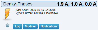

      @Nicolas-Bernaerts Merci Nicolas.
      le bon type de capteur est donc : 'Ampere (triphasé)' qui me remonte l'info pour les 3 phases (dans les dispositifs : type Current, sous type CM113).
      Merci encore, et pour cette info et pour ce firmware qui est plus que complet.

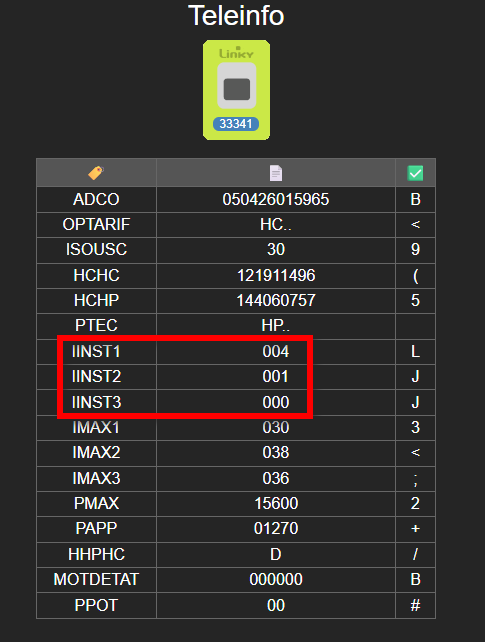

      @Nicolas-Bernaerts Merci de votre réponse.
      Ce que je souhaite remonter de chaque phase c'est l'intensité (ou la puissance) instantanée, mais dans le tableau précédetn seule la conso générale est capable de se voir associer un index domoticz.
      Comment recuperer les valeurs ci-dessous ?
      j'espère arriver à me faire comprendre.
      Encore merci.

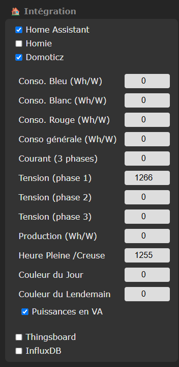

      Quand je remonte la tension dans Domoticz, j'ai bien mes 230V pour la phase 1 dans Domoticz, mais comme on peut s'y attendre il n'y aucune variation sur cette mesure.
      Merci d'avance.
      S
      steph32
      récent acquéreur d'un module Denky 4 je souhaiterais faire remonter dans domoticz les consommations instantanées de chaque phase dans domoticz. Dans la conf téléinfo, seules les tensions sont récupérables (via l'index du capteur domoticz). Toutefois dans la trame MQTT l'intensite de chaque phase est transmise. comment recupérer ces valeurs ?
      S
