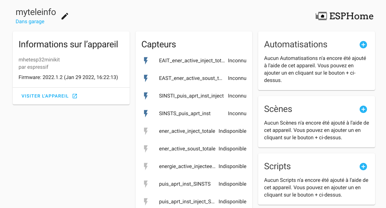

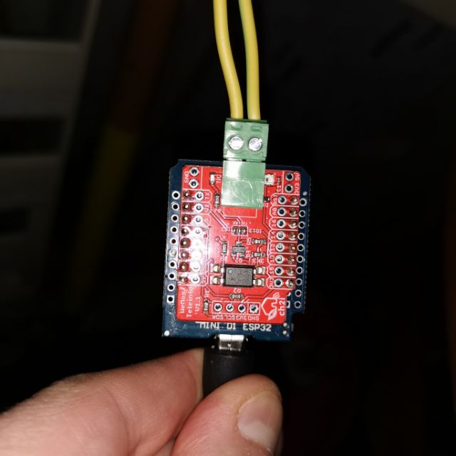

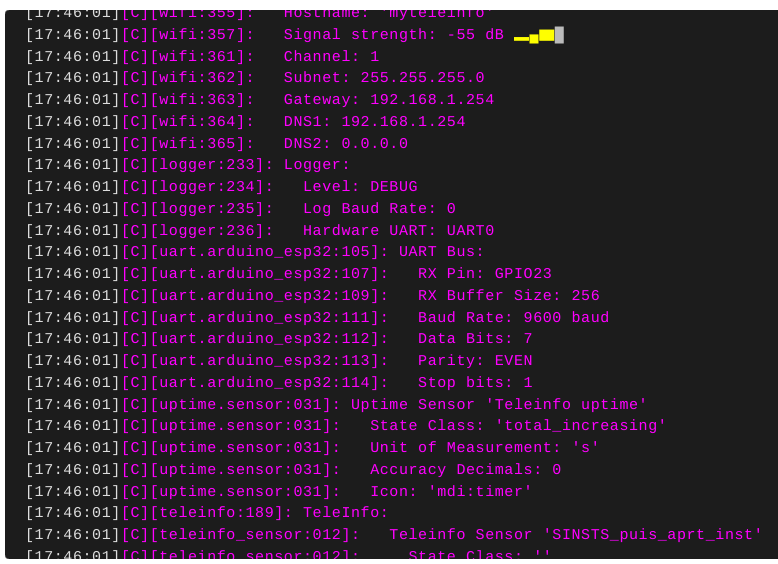

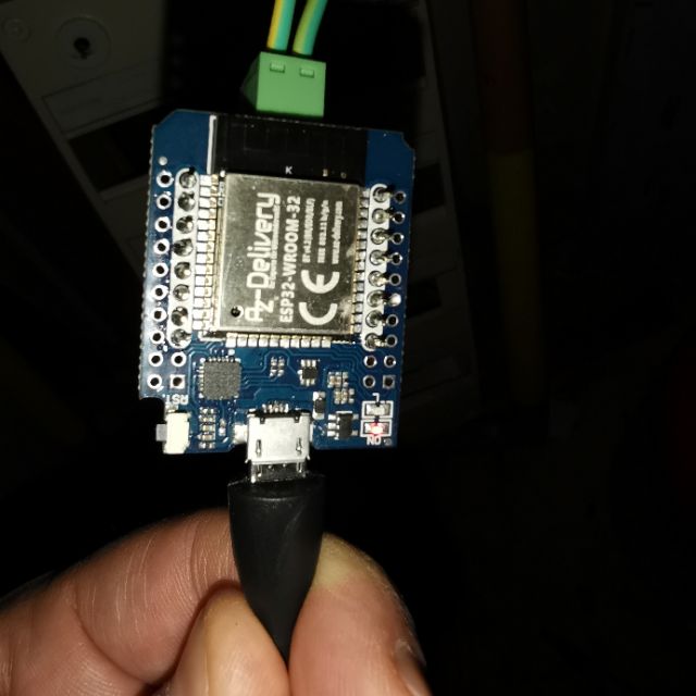

      J'ai changé de solution, j'ai pris un wemos D1 esp32 et j'ai acheté une de tes cartes wemos teleinfo.
      J'ai assemblé le tout et branché après avoir mis une firmware ESPhome.
      Le module est trouvé par HA, mais toujours aucune infos qui remonte.
      Alors je ne sais plus comment faire!

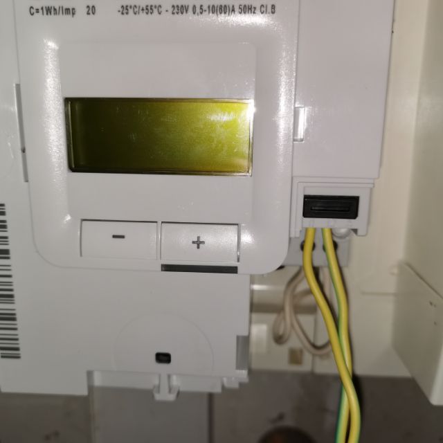

      Le tic de mon compteur communique bien car j'ai un module Zlinky-zigbee qui remonte des infos si je le branche!
      D'où vient le soucis SVP
      merci
      seb
