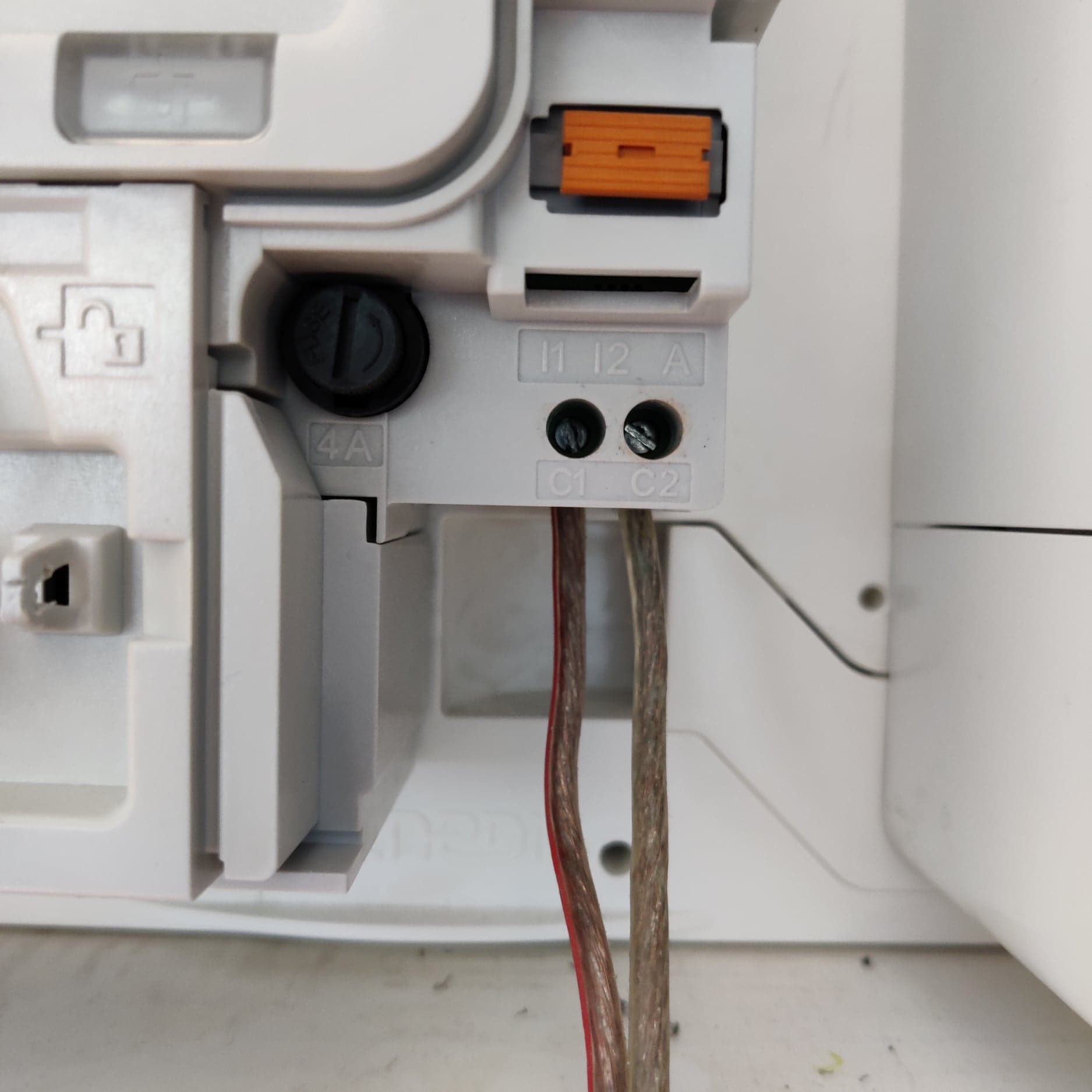

      Je n'ai pas trop le choix au niveau des branchement 🙂
      EDIT: je viens de me rendre compte de ma bétise ... je suis branché un cran en dessous
      EDIT2: tout est fonctionnel ! merci pour le coup de main !
      Oui j'ai bien un compteur Linky

      Hello,
      Je déterre un peu le topic, mais j'ai également le même problème, je n'ai aucune data sur le port Serie.
      J'avais mis des cable type arduino et en voyant le topic, je suis passer sur une section plus grosse mais toujours rien.
      Je possède la version PITinfo 1.3a
      voici ma config:
      enable_uart=1
      dtoverlay=pi3-disable-bt
      et cmdline:
      dwc_otg.lpm_enable=0 console=tty1 root=/dev/mmcblk0p2 rootfstype=ext4 elevator=deadline rootwait
      J'essaye de récupérer des infos dans un premier temps via picocom:
      picocom -b {9600,1200} -d 7 -p e -f n /dev/ttyAMA0
      EDIT: Je me posais la question du sens des cables, mais n'ayant rien trouver sur le sujet, pour moi il s'agit d'un bus de communication donc pas de sens particulier ?
      Merci pour votre aide
